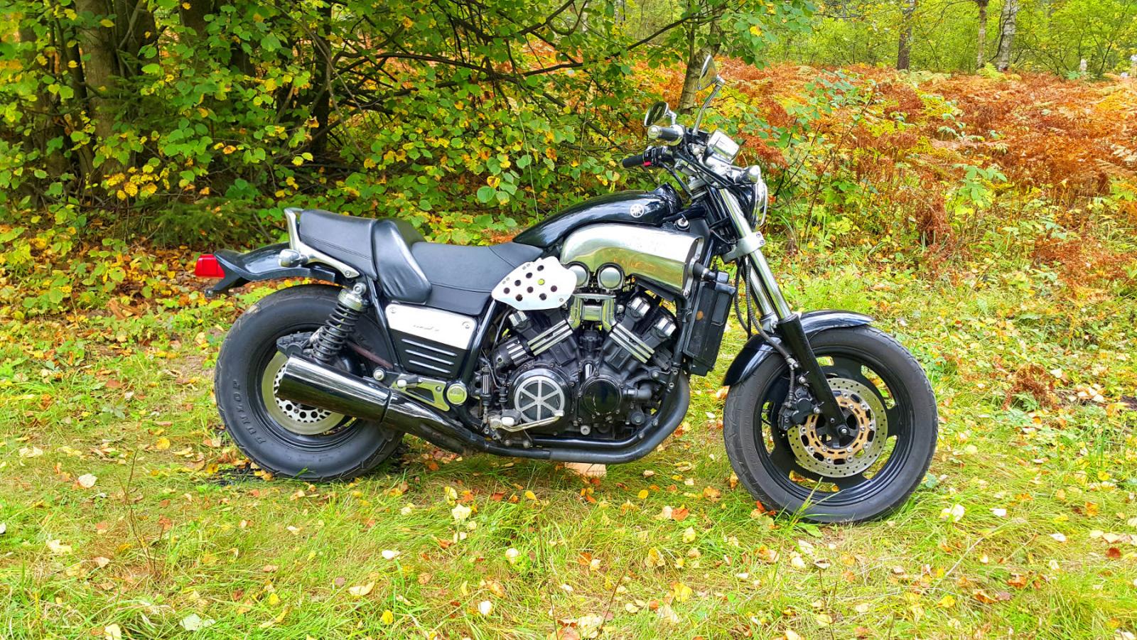

	Ну что же товарищи классиководы прикупил я себе в дополнение к классику вот такое чудо инженерной мысли: Yamaha V-max 1200 1998 г., пробег 34670. в простонародье кувалда. На данный момент ещё на нём толком не покатался т.к. нужно провести для начала полное ТО.
