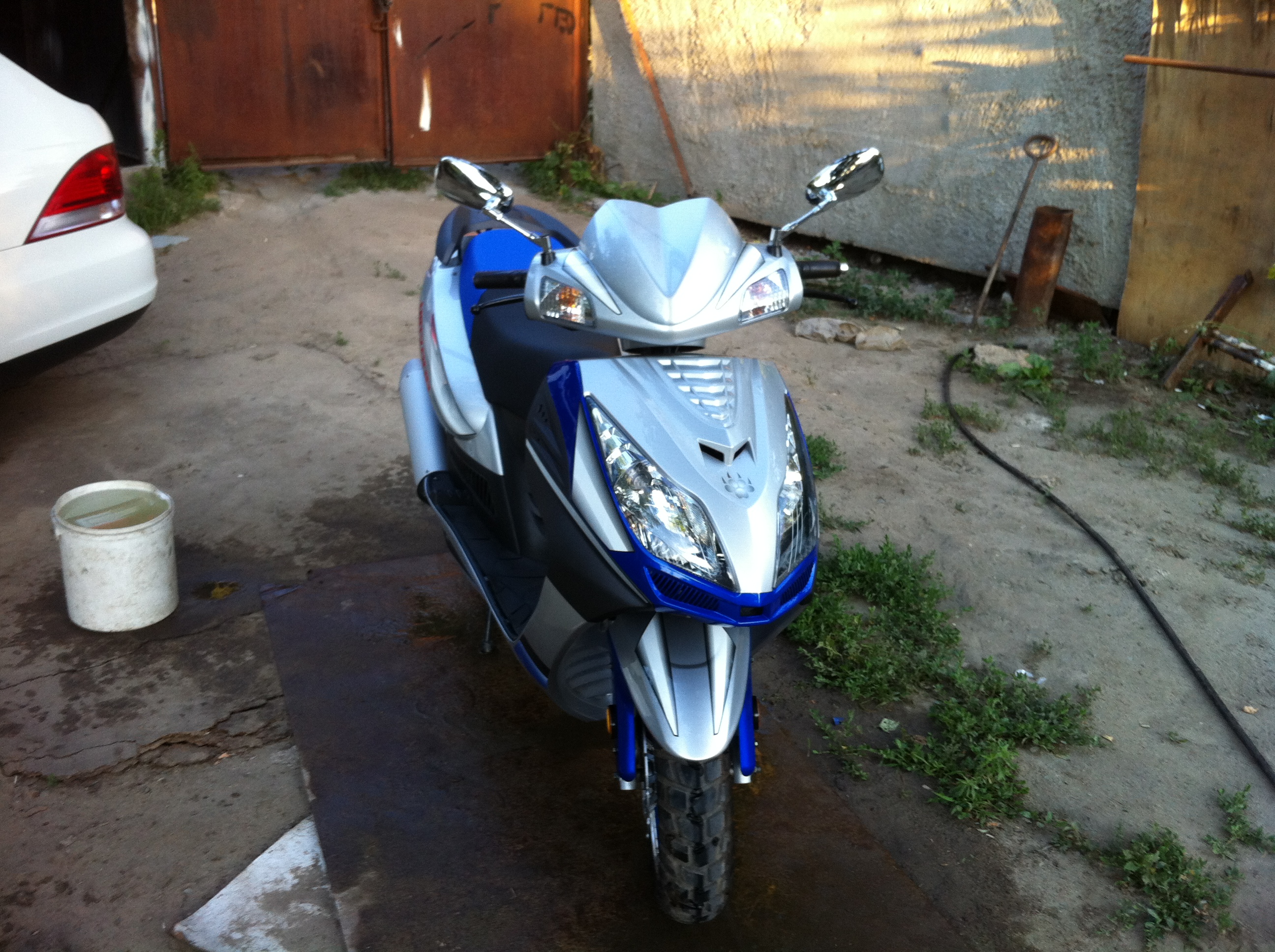

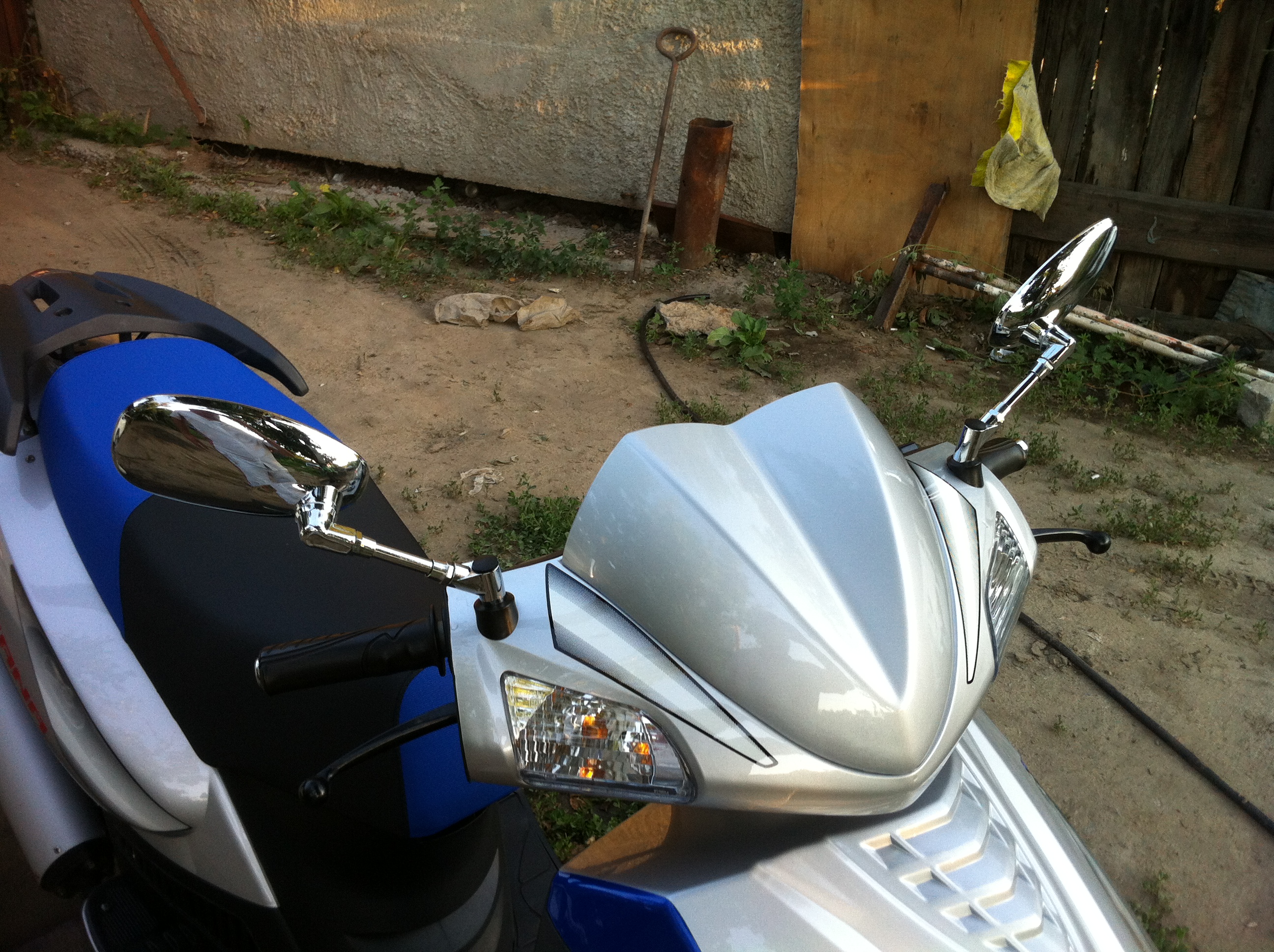

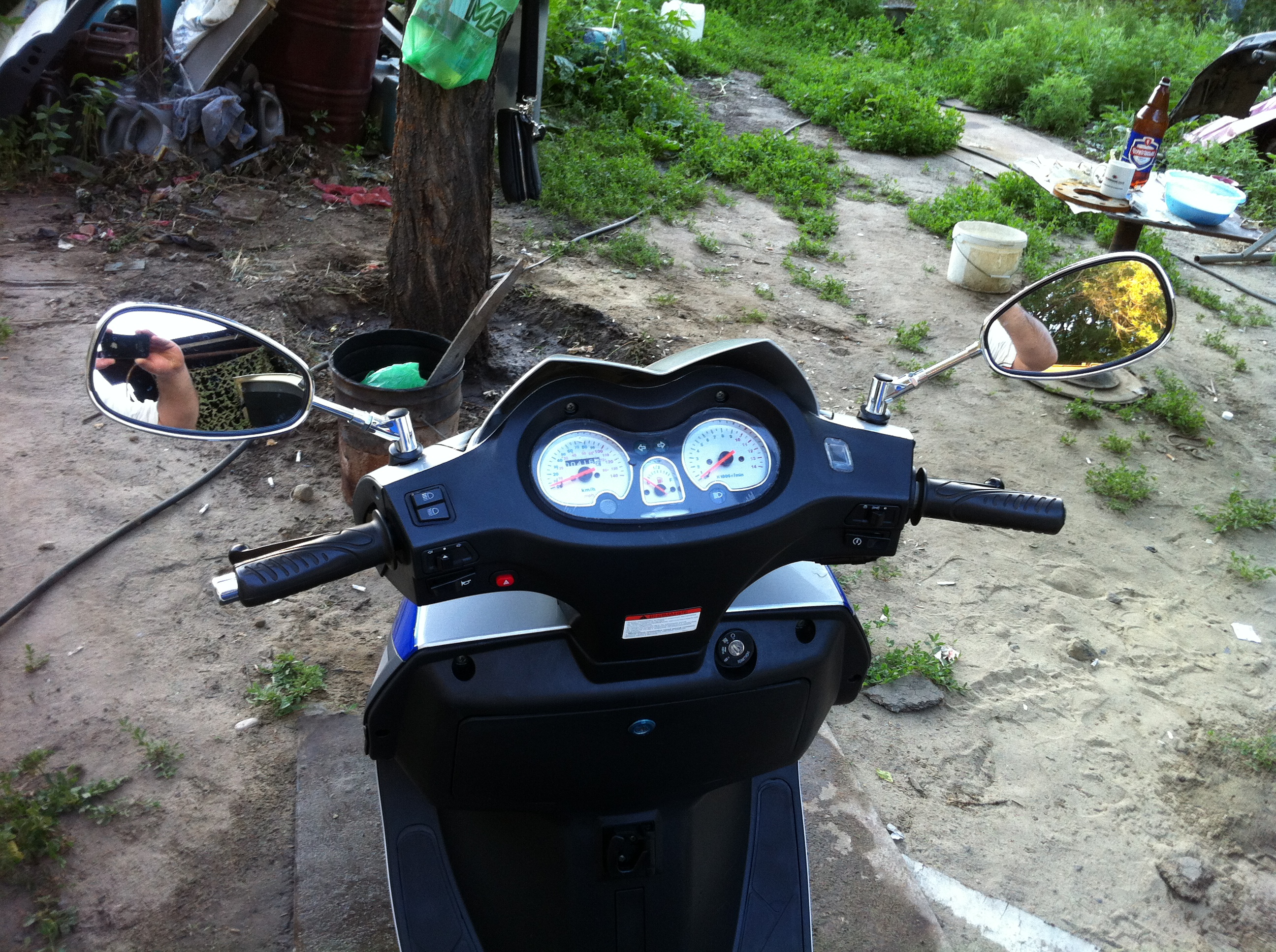

  9. Просили фотки с новыми зеркалами вот оцените

  14. Всем привет! Ну вот и меня постигла участь развалились зеркала причем както одновременно и одинаково пробег 500км причем можт даже и лучше пошол купил за 420 р типо хромированные поставил и какбудто прозрел обзорность в разы возросла дрожать на холостом перестали и вид другой стал короче доволен!
