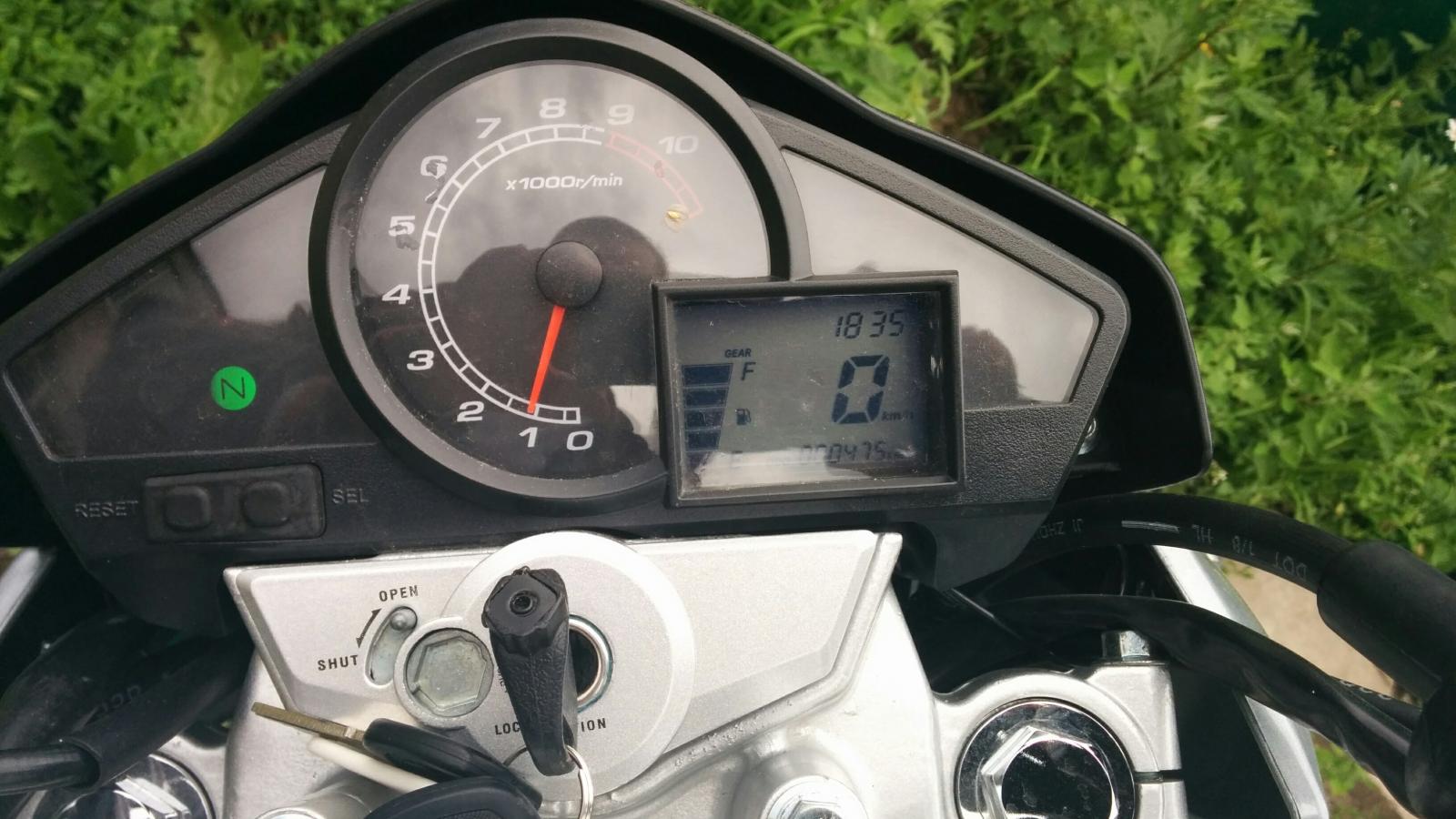

    А вы метку правильно выставили? Просто буква Т может попадать 2 раза, один раз один клапан будет зажат,второй раз метки оба свободны. У меня тоже был впускной зажат вноль, правда я отрегулировал на пробеге 100км, после этого мотик стал стабильно работать, держать холостые и тд. Сейчас на улице жарко, и холодный запуск без обогащения, обороты 1100, прогреется 1400, если на улице ниже +15, то пользуюсь заслонкой. Вот фото работы холодного мотора в теплую погоду.
