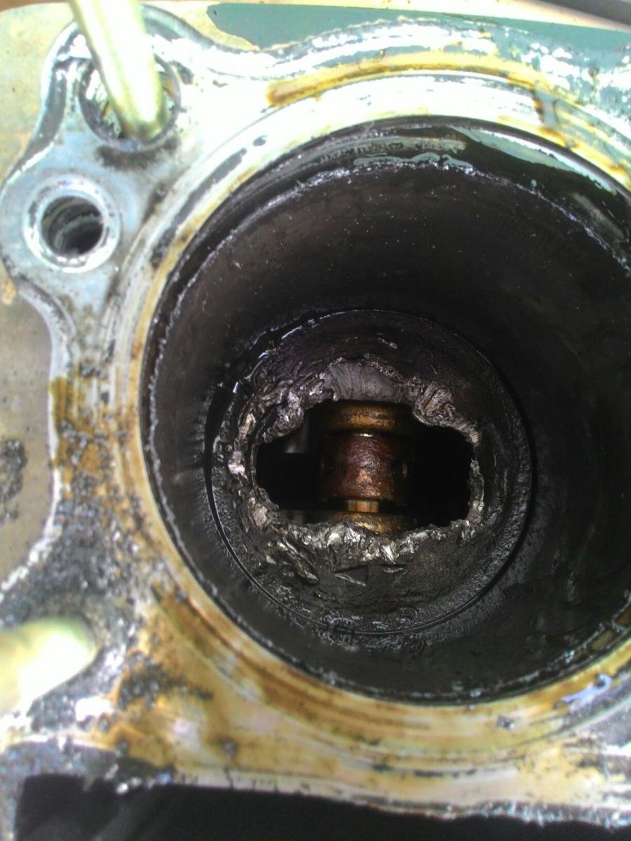

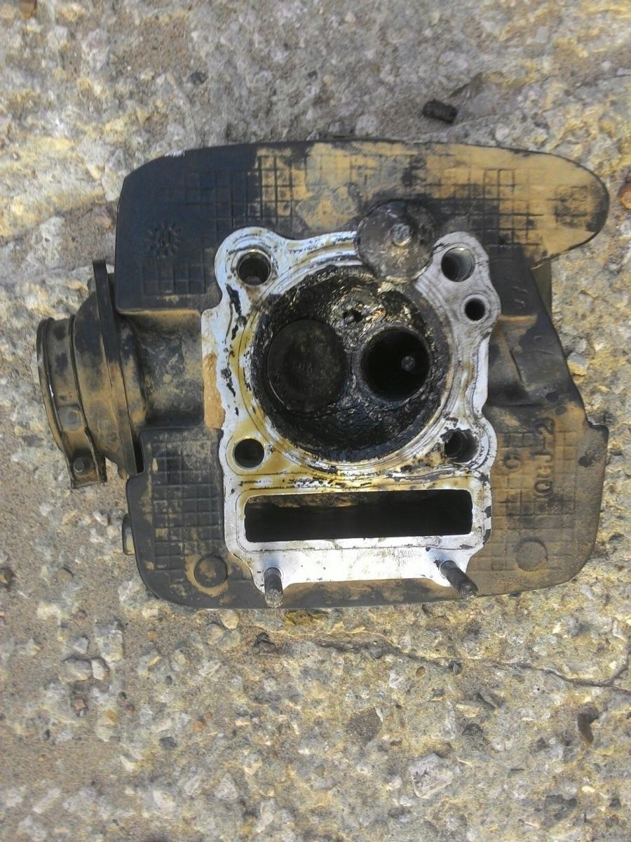

признаки были , но мало кто понял бы что это именно клапан.. краткая пред история т.к я езжу в 90% в городе и за городом. и что бы не выкручивать мотор на максимум на мкаде или на загородной я решил поставить другие звезды, вроде решил поставить 15*43 если честно уже не помню, из плюсов я получил что крейсер стал 100-110 по спидометру и 90-100по gps. поездив так по городу решили с девушкой на майские поехать к ней на дачу (120км от ее дома и где то 105 от мкада) в общем поехали мотор не напрягал ехали в диапазоне 6т оборотов и скорость была как раз 110-120 в общем приехали все нормально , на пути обратно заметил странность мотоцикл с трудом разгоняется и если туда мы спокойно ехали 110-120 то обратно выше 100-110 ему набирать не удавалось да и на разгоне чувствовалось что что то не так пробовал налить более высокооктановый бензин (обычно лью 92) налил 95 по ощущениям стало только хуже, приехали в Москву и я заметил что клапана цокотят , подумал зазор увеличился вот и цокот и не едет, потому что клапан не до конца открывается , в общем начал регулировать клапана, они один был чу чуть подзажат (впускной) а выпускной чу чуть более расслаблен , в общем выставил как надо цокот не ушел, померил компрессию она показала 12кг то есть что говорит что двигатель вполне неплохом состоянии ну и потом через какое то время все это и случилось.

случилось все как обычно "вовремя" утром опаздывал на экзамен , прибежал в гараж , начал заводить он завелся потарахтел пару секунд и заглох, ну думаю бывает ничего страшного, начал крутить стартером неохотно завелся и начал ровно работать как обычно погрелся минутку т.к на улице жара и пока одевал экип, сел поехал, проехал метров 500 начал дурить как будто кончается бензин перевел на резерв, все вроде стало нормально старт со светофора влетаю в мост на 3ей передаче, оборотов 5-6т было не больше только включаю 4ую и тут мот дергается и звук как буд то цепь слетела мот глохнет я на сцепление скатываюсь с моста, останавливаюсь смотрю на цепь она на месте пытаюсь прокрутить стартер а он крутится без нагрузки ( как будто стартер не подсоединен к двигателю) я подумал м.б обгонка накрылась. Дергаю стартер тоже без усилия так сделал раза 2 и двиг заклинил (как выяснилось вечером при разборе цепь на месте, только клапан оторван и поршень в труху а заклинило потому что клапан встал на ребро уперся в поршень и голову... вот так все случилось (на экзамен кстати опоздал) но зачет получил :rolleyes: так а 7 тысяч набралось с запчастей . т.к всю работу делал сам дома список того что купил новая цепь грм 1830р новый поршень 1050р 2 новых стопора в поршень по 80р кольца 1820р палец 240р прокладку под цилиндр 820р и одно коромысло клапан 900р цилиндр оставил старый т.к он не сильно пострадал , а вот голову пришлось восстанавливать убирать лишний метал( заусенцы от врезания клапана в цилиндр) и переводить с 12мм свечи на автомобильную 14мм свечу т.к клапан разбил свечу и при отворачивании ее резьбу всю свеча унесла с собой. клапана у официалов стоят 1660 и в наличие нет и ждать их 2е недели минимум поэтому и купил клапана от 166fmm за 600 рублей итого получаем 7420 не считая затрат на паранит и герметик . т.к прокладок под цилиндр и правую и левую крышку найти нереально. и что лично для меня странно, что поршень с пальцем и стопорами продаются не в комплекте , на многие китайские мотоциклы и мопеды все это продают комплектом.

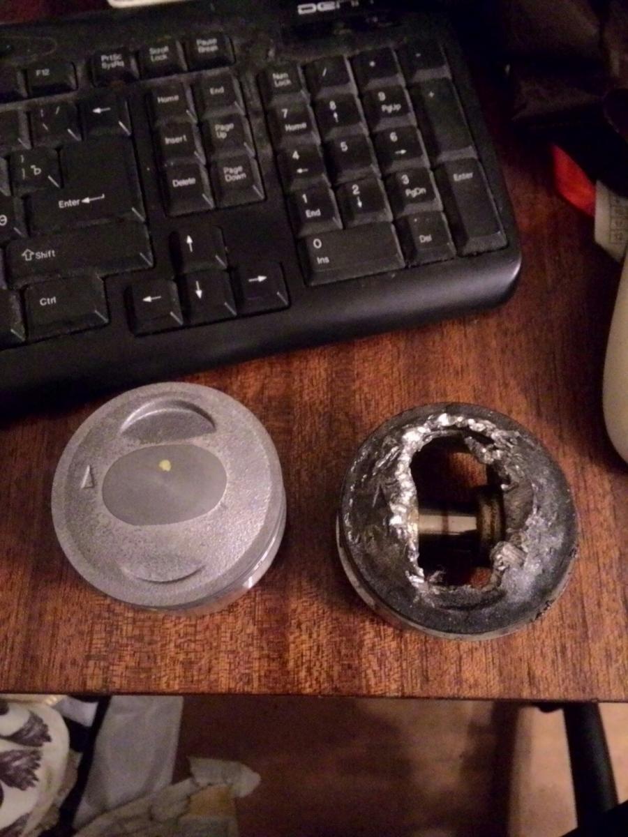

Страшный сон любого, что странно оторвало клапан не ударам а он просто отвалился , мб и заводской дефект а может что то еше я не знаю... пробег 9.600 , за клапанами следил всегда было выставлены оптимальные зазоры, но учесть не миновала. единственная зап- часть в моторе которую пришлось ставить не оригинал это клапана, т.к родных в наличие обнаружено не было , теперь у меня стоят капан от ттр250 и им подобных мотор 166fmm. голову восстановил, поэтому список зап-частей не большой, но за все пришлось отдать около 7к это при том что цилиндр остался старый и голова тоже! и не очень хорошая новость всем ... даже у бмовских моторов (черных) ломает шестерни кпп, я не знаю какой это передачи шестерня но постараюсь описать , у нее с одной стороны 3 лапки для зацепления с другой 4 ... объяснил не ахти конечно . из этого вывод что надо беречь коробку иначе рассыпиться

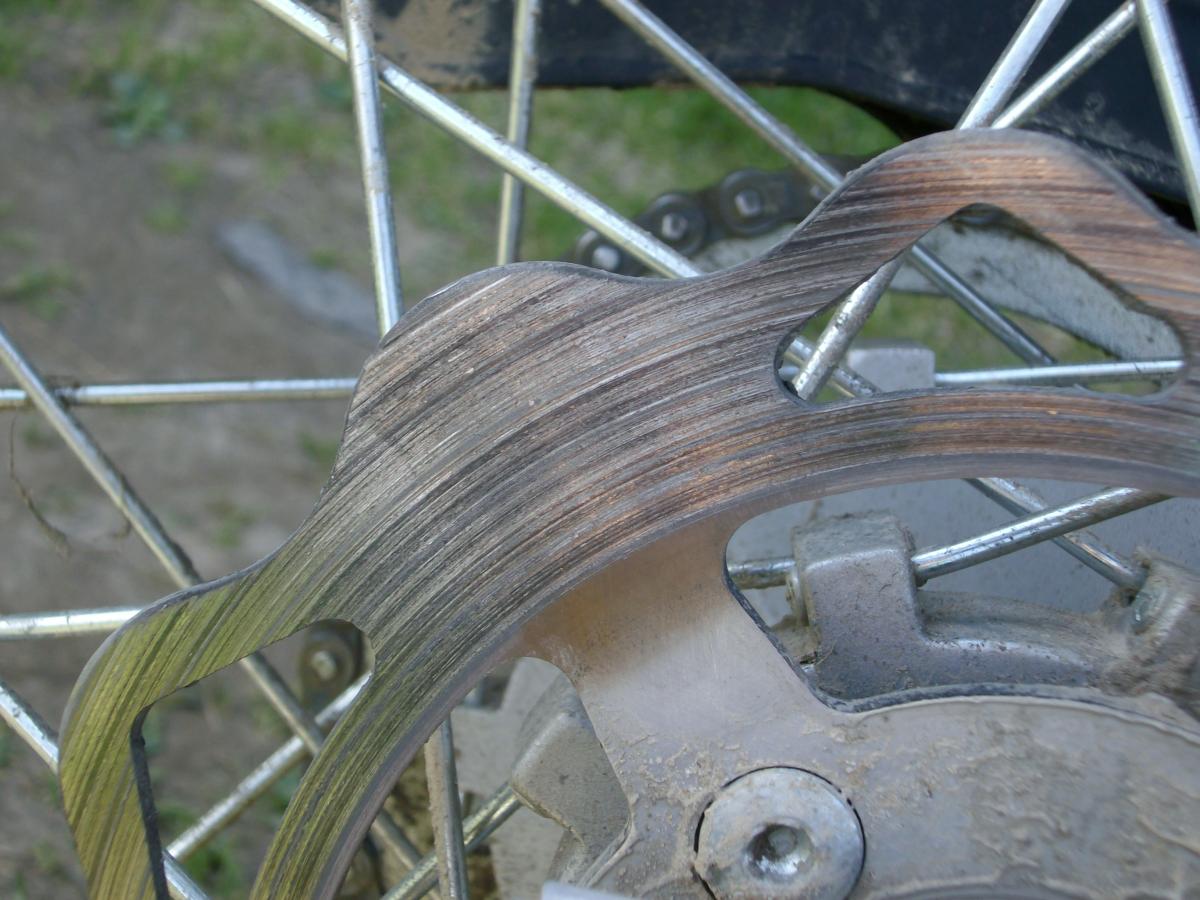

диск вроде цел винтом не пошол но на нем появились дорожки как на пластинке

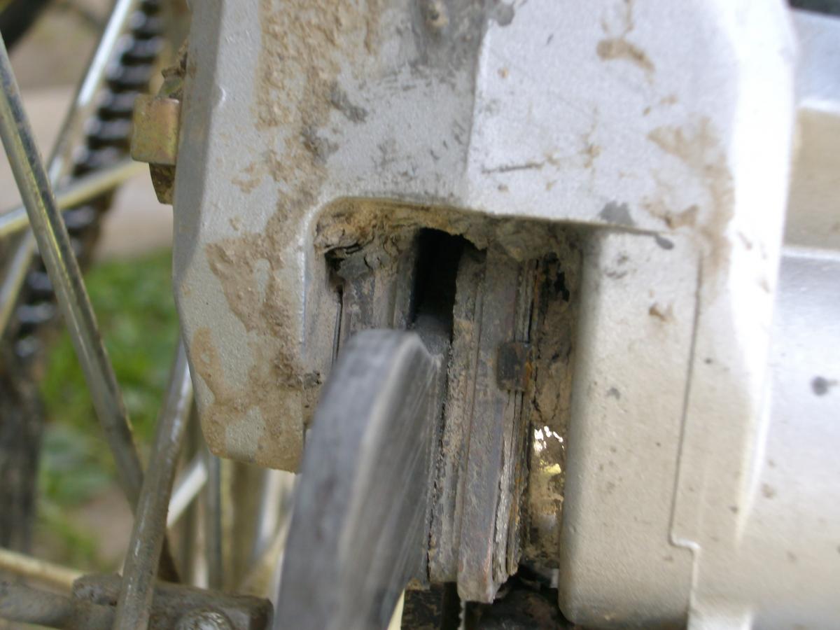

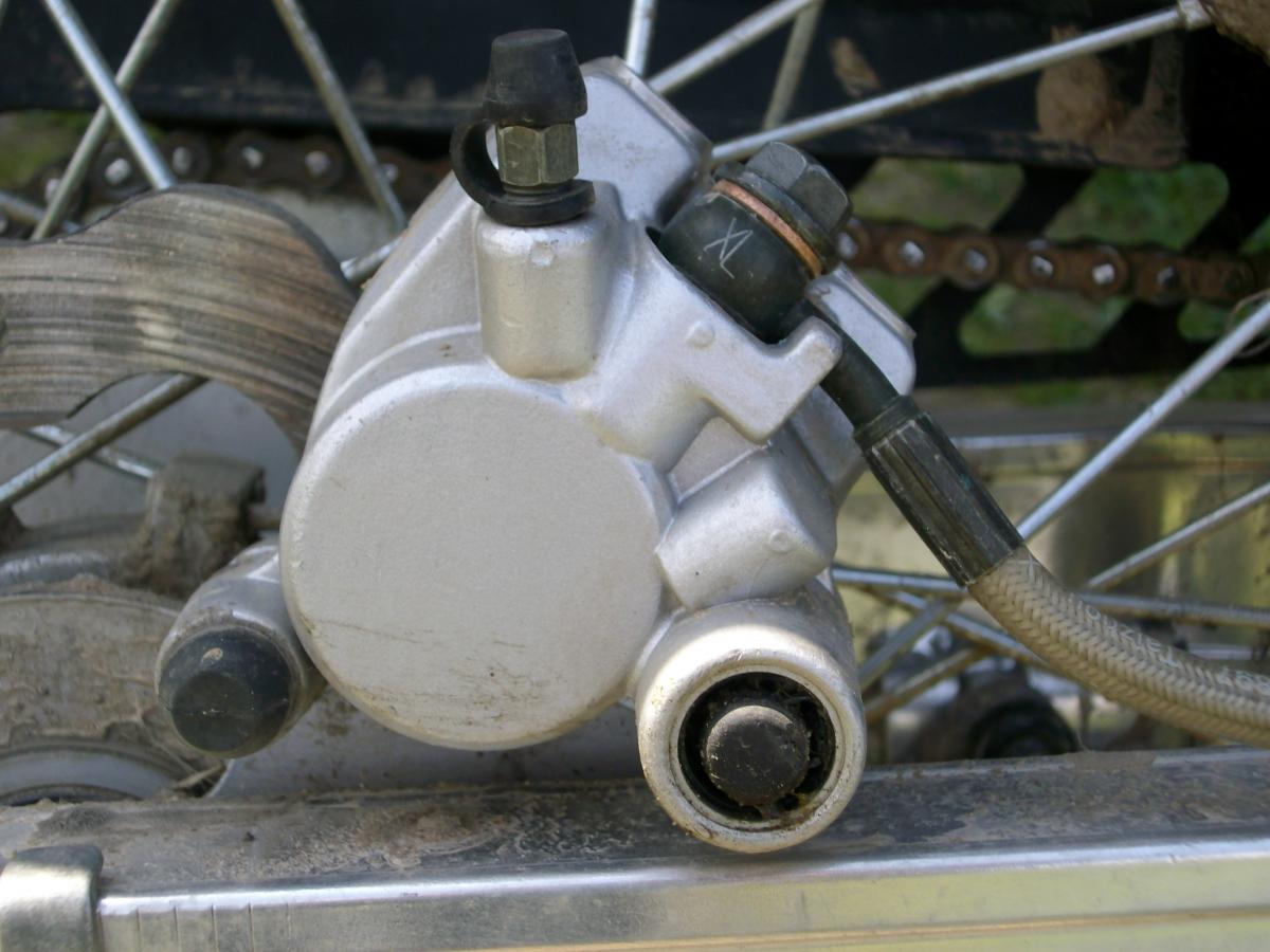

ОЧЕНЬ ВАЖНО ТЕМ У КОГО ЭНДУРО 200дд 2013 года ! будьте осторожны при падениях на правый бок !так-как после установки кик-стартера бм переделал правую подножку ее сделали более длиной и вынесли в перед по сравнению со старой версией из-за чего при падениях правая подножка гнется в сторону мотора и подпирает лапку тормоза из-за этого тормоз не отпускается до конца и тормозуха нагреваясь расширяется и зажимает тормоз и если это вовремя не заметить ( как это получилось у меня ) выйдет что тормозные колодки сотрутся буквально за 5ять км и диск почернеет (см фото) из-за этого у меня возникло пару вопросов к тем кто читает другие форумы за сколько примерно снашиваются задние тормозные диски ? на сколько часто и в среднем при каких пробегах ломаются здании суппорта ? и тем кто лазит и заказывает с китайских сайтов дайте пожалуйста ссылку на самые хорошие сайты с большим выбором запчастей !и пожалуйста подскажите на сколько быстро может сломаться сильно перегретый тормозной диск ? и еше один вопрос тем кто разбирал суппорт и вообще знает эту технику давно можно ли купить заглушку направляющего суппорта ? а то свою потерял пришлось колхозить из того что было в авто запчастях чтобы в направляющий суппорта не попадала грязь нижняя правая пробка она не родная просто какая то заглушка от автомобиля но подошла и встала хорошо и грязь в нутрь не пропускает что как я понял главное требование от заглушки в этом месте если тем кто лазит по китайским сайтам не жалко еше раз написать и дать ссылки сайтов где много запов на наши моты дайте пожалуйста ! а то хочу про запас на всякий случай иметь и сайты в закладках и заказать диск из Китая так как это дешевле ))) п.с а то я не смог найти ссылки на эти сайты !

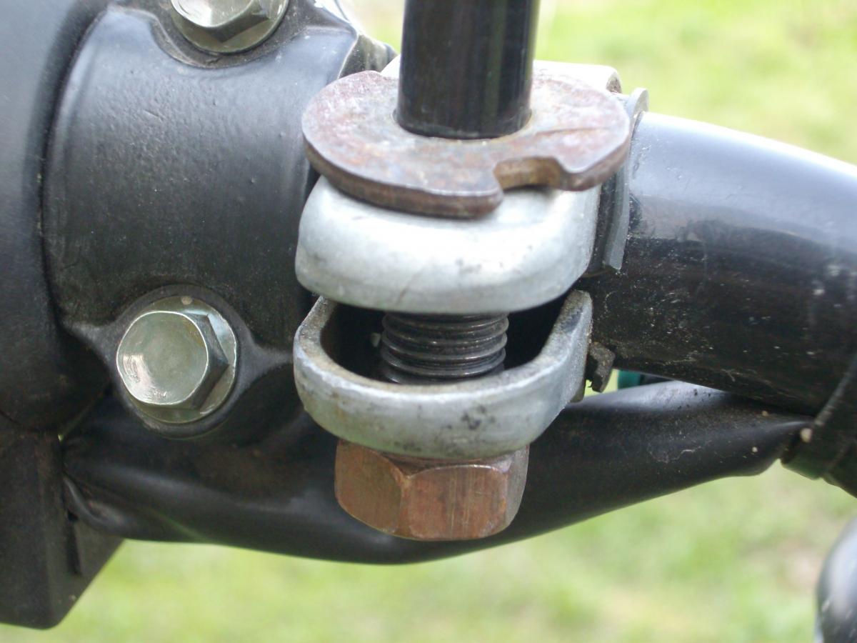

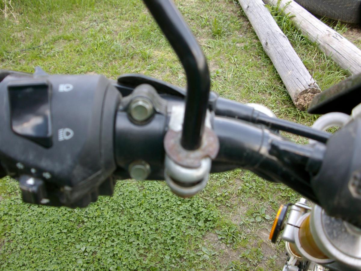

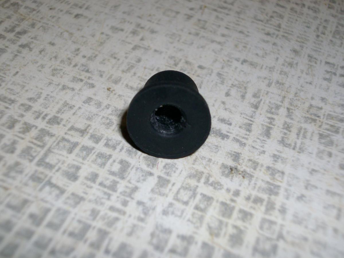

всем привет ) все говорили что на эндурах хрупкий пластик и при падении ломаются зеркала . так вот у меня при падениях к счастью пластик всегда остается целым и зеркала тоже, а вот крепления зеркал постоянно ломаются, сначала сломал родную ручку (см фото) потом в сокольниках купил еше 2 такие думал мало-ли брак в родной ручке был . первое падение и новая ручка точно также сломалась, а вот последняя выдержала целых 2а падения но потом все ровно сломалась . майские идут а я без зеркала, ездить не удобно привычка все токи есть к зеркалам нашел на втором этаже на даче хомут от велосипеда . по толщине то что надо, а вот резьбы на зеркале мало чтобы 2е гайки прикрутить не хватает резьбы . отец сказал что нужны гайка конуса образная . ну че кататься надо поехал по магазинам и к счастью нашел в деревенский авто запчастях то что нужно немного подточил велосипедный хомут напильником взял плоскую гайку от заднего барабанного тормоза велосипеда и все одел на мотоцикл !в принципе получилось очень даже не плохо вибрация в зеркале меньше все видно и при падениях не сломается ! но пока не падал после краш-теста обязательно отпишусь !!!
