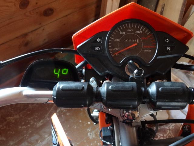

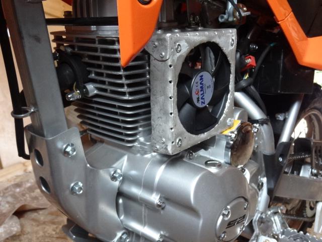

  8. Пока снег решил кое что примастырить к моту а именно бортовой компьютер БК 06 с целью контроля оборотов и температуры и вентилятор для охлаждения дв при езде по бездорожью . Температуру показывает обороты пока не хочет но постараюсь этот вопрос добить ( видимо дело в особенностях сист зажигания) кулер тоже к лету найду такого же размера но помощнее

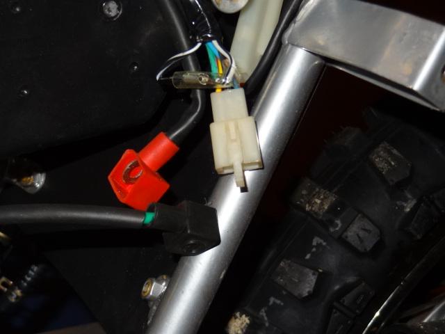

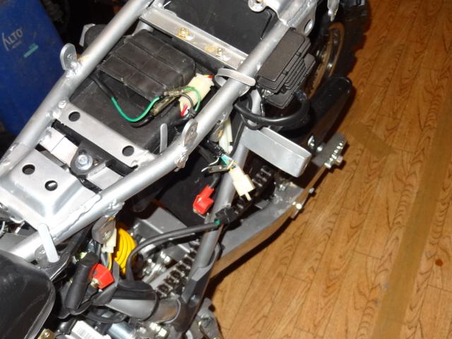

  9. Это может быть разъём под сигналку, а два закороченных провода скорее всего глушилка. СПАСИБО, Версия похожа на правду, глушилка на руле действительно отсутствует правда по имеющейся схеме ( не родной) на глушилку идут ч-белый и зеленый провода да и работает глушилка обычно на замыкание. эти провода скорее тоже для сигналки
  10. Спасибо Уже довольно подробно изучил .Правда как один коллега верно подметил у этих к-в что отвалилось у меня у соседа может до пенсии ходитьначал ковыряться в моте - возникли вопросы по проводке- так по всем видам - стандартная как у многих китаезов единственно не понятно назначение 6 шт разъема и еще рядом два ч-белых провода закороченных между собой - может кто сможет что-то подсказать ДА, вся электрическая часть на моте работает т. е он заводится свет сигнал повороты и т.д
  11. Ну вот видишь как хорошо все складывается по любому лучше вещь пощупать сначала а вкоробке из москвы это ясный пень без всякой гарантии

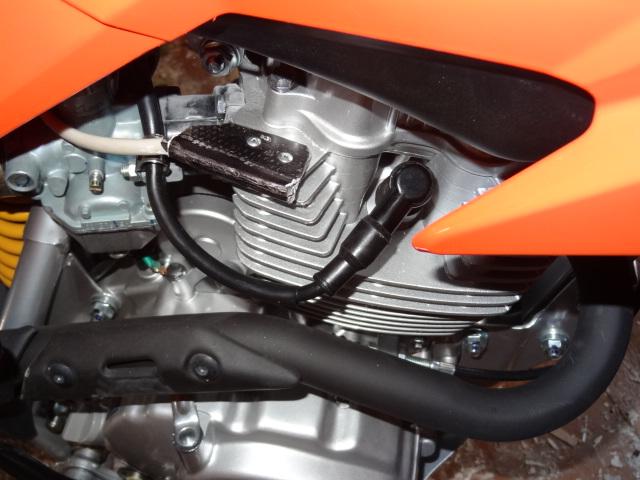

  14. Еще несколько фоток . Высота по седлу гдето83 см

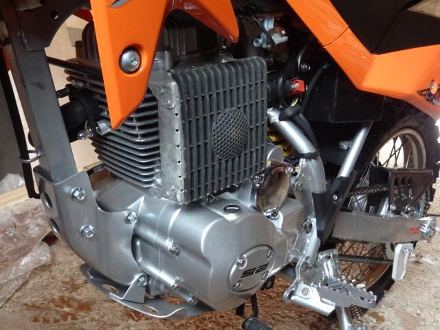

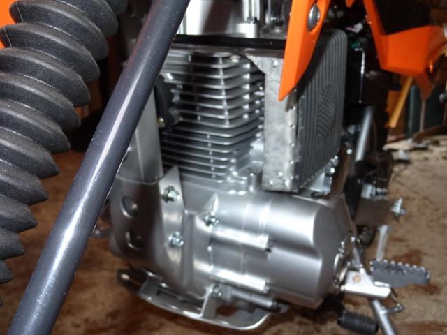

  15. Ездить не ездил тк живу в Рязанской глубинке все в снегах да и для этого есть другая техника (см выше) но завести сегодня - завел .Заводится легко работает ровно но холостые отсутствуют напроч буду заниматься но поближе к весне .Сегодня снял сиденье и обвес что можно сказать по качеству мота (конечно субъективные ощущения)-движок -на уровне похож на фирму , рама тоже проварена неплохо в одном - двух местах можно придраться но выглядит слабовато думаю на прыжки с горки не рассчитана проводка - все как-бы работает но проложена по колкозному буду мал-мал переделывать.Затра может еще какие фотки потрахов выложу. У меня рост 175 - сидеть достаточно удобно для 192 может лучше БАРС200 -есть такой он поввыше наподобие ТТР250 (у меня 150 и КПП-5ст) а вообще от осмотра ощущения-положительные думаю свою цену оправдывает а за 35руб продают в коробках от 3 штук

  19. Купил Вчера все-таки этот агрегат за 42 рубля правда без поворотников и зеркал двигун стоит 162FMJ продавец уверял что он 200 куб не знаю кому верить . Выкладываю фотки может кто -что скажет о прародителях этого изделия
