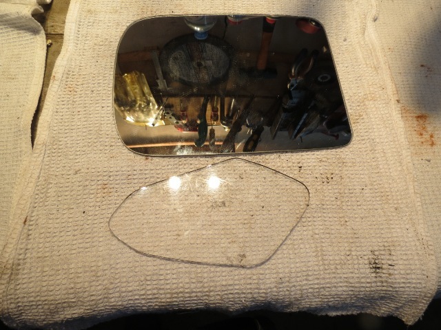

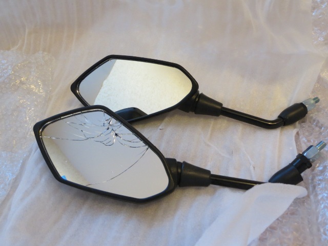

Предыстория такая: я заказал зеркала с Али, но одно из них, к сожалению, пришло битое. Позже продавец возместил ущерб, но ездить с одним зеркалом небезопасно, поэтому я решил самостоятельно вырезать и вставить зеркало в корпус. Сначала изготовил шаблон: положил кусок оргстекла на корпус, нарисовал и вырезал шаблон. Вставка зеркала Газели подошла для заготовки. Предварительно потренировался на стекле. Разметил и вырезал зеркало. Нагрел в горячей воде корпус и аккуратно вставил вырезанное зеркало. Получилось, конечно, не идеально, зеркало на доли миллиметра в корпусе ходит. При езде, скорее всего, будет дребезжать, но это можно исправить, задавив герметик по периметру. Несмотря на это, я доволен работой. Навык стеклорезчика прокачен
