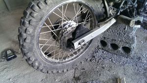

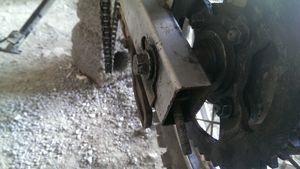

Всем привет! Проблема заключается в том что собрался снять заднее колесо, но не могу вытащить ось. Ось прокручивается с помощью ключа но не вытаскивается, херачил её молотком, но не выходит. Говорят что из-за подшипников. Как вариант. Но как быть не знаю. Думал ещё раз жахнуть по оси что бы её выбить, но практически безрезультатно, головка оси вышла на миллиметра 3 и дальше не идёт.

Правильно про подшипники говорят... Дырочки в подшипниках маааленькие, а на оси ржавчина образовалась... Не лезет...
Dus керосин в помощь. Только смотри, что бы керосин, да и смазка (ну кроме силиконовой) на резину не попадали.
Резина не любит нефтепродукты...
От себя добавлю, когда мы последний раз столкнулись с закисшей осью колеса - заливали все это дело керосином, оставляли на ночь, а на следующий день выстукивали ось молотком, через алюминиевую проставку. Гоняли ось туда-сюда, пока она не очистилась от ржавчины, и не изволила пролезть в отверстие подшипника...

Спасибо большое за ответ, попробую решить проблему на выходных, о результате отпишусь обязательно
Ложи мопед на бок и замачивай отравой(вд,керосин,тормазуха и тд)
Далее лёгкими постукиваниями кувалды твоя проблема должна решиться,иначе,если совсем плохо,можно согреть горелкой,но тогда скорее всего подшипники на выкид
