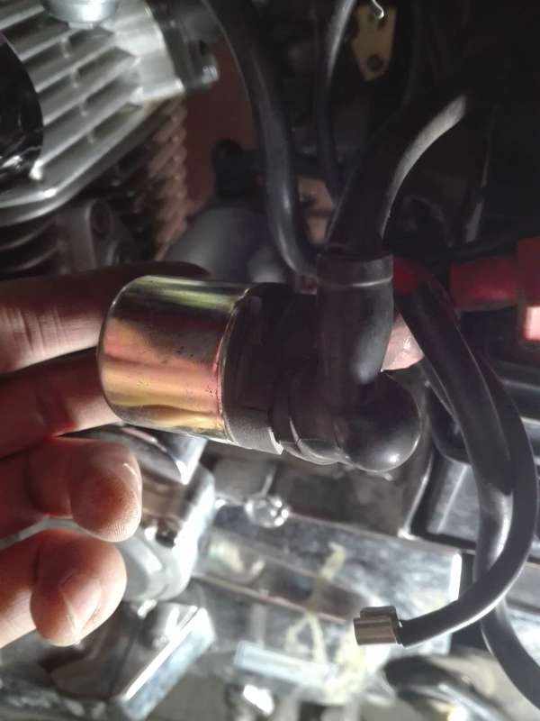

Pumba Опубликовано 8 апреля, 2017 Жалоба Опубликовано 8 апреля, 2017 Доброго всем. Ребята, подскажите что делать. Купил себе первый мотоцикл с пробегом в 12000 км и 2014 года выпуска. Захотел открыть сегодня на нём мото сезон , да не тут то было! Мотоцикл завёлся с первого раза (с кнопки) проработал 4 секунды, заглох и перестал подавать признаки жизни. Повторные попытки его завести ни к чему не привели, при нажатии на кнопку пуска мотора из стартера слышен щелчки и треск и больше ничего , мотор он даже не пытался крутить . Попробовал кикстартером, тоже ничего, очень долго пытался ничего не вышло , при попытке подсвечиваются приборы и Нейтраль тоже светится , но мотор не запускается. Проверил свёчу, искра есть . Решил вернуть аккум и попробовать опять с электростартера , нифига, трещит щёлкает, мотор не крутит , а потом ещё раз что-то щёлкнуло и вообще всё потухло вольтметр мотоцикла перестал показывать заряд, ну и подсветка тоже пропала...аккум 100% живой и заряжен , предохранитель цел 100% (проверил - подцепил без него, на прямую , ничего не поменялось) . И всё, после этого уже и не трещит и не щёлкает. Подскажите где искать проблему , почему не крутил электростартер, почему всё сдохло, а самое интересное , почему и кикстартером теперь не завести (раньше заводил , следовательно знаю как это делать) . А ещё что это за хреновина на фото , висит слева от аккума (бензин есть , кран открыт , зажигание включено, подсос открыт, на правой ручке мотор включен) Цитата

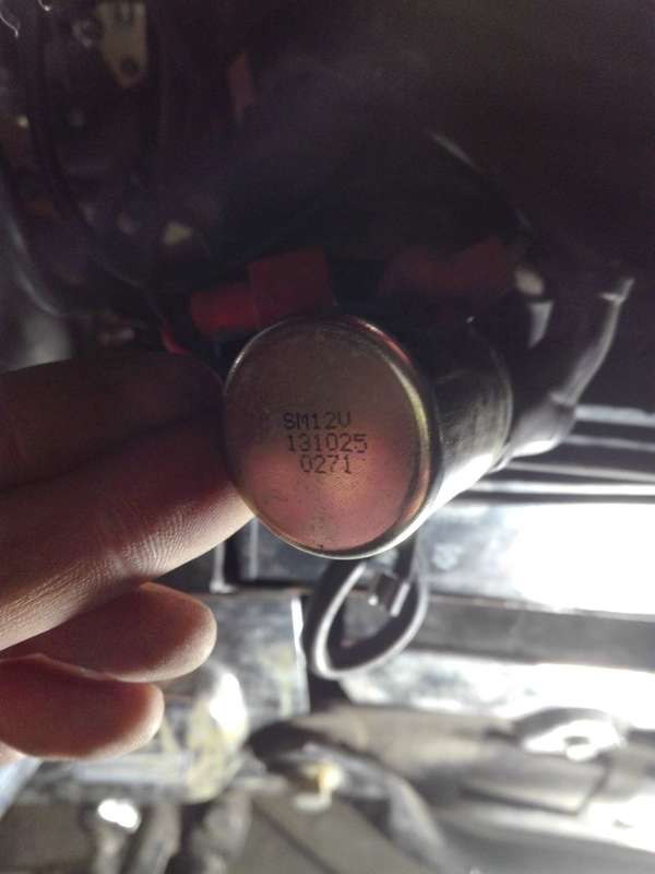

Знакомец Опубликовано 8 апреля, 2017 Жалоба Опубликовано 8 апреля, 2017 (изменено) Вынимаешь свечу. Если мокрая - бенз сосёт. Сухая - смотри где не идёт. Отверни дренаж на карбе, будет видно. Проверяешь киком искру. Если норм - ставь назад свечу. Опусти заслонку на карбе рычагом слева(ну рычаг то подними). Пробуй дрыгать если искра и бенз идут. На фото реле стартера. Думаю - закоротило его или наоборот загорели контакты. Хотя судя по треску и щелчкам - где-то пропала масса, а потом совсем отвалилась. Минусовой провод идущий на двигатель или раму. Изменено 8 апреля, 2017 пользователем Знакомец 3 Цитата
Моисеич Опубликовано 8 апреля, 2017 Жалоба Опубликовано 8 апреля, 2017 1 час назад, Знакомец сказал: Хотя судя по треску и щелчкам - где-то пропала масса, а потом совсем отвалилась. Минусовой провод идущий на двигатель или раму. Самая вероятная причина - нет массы. 1 Цитата
Павел74 Опубликовано 8 апреля, 2017 Жалоба Опубликовано 8 апреля, 2017 Есть провода в фаре,смотри может об край фары перетёрлись..Ну и смотри реле стартера(на фото),кратковременно замкни изолированной отвёрткой контакты,если ,,дёрнется,,значит живое... 1 Цитата
Сеня 65 Опубликовано 9 апреля, 2017 Жалоба Опубликовано 9 апреля, 2017 (изменено) Если замкнуть на прямую и дёрнется-значит реле померло.Замыкая контакты мы просто минуем его. Изменено 9 апреля, 2017 пользователем Сеня 65 1 Цитата
