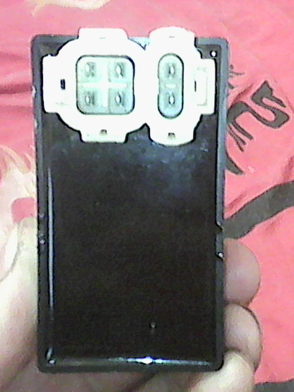

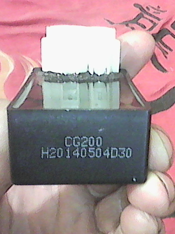

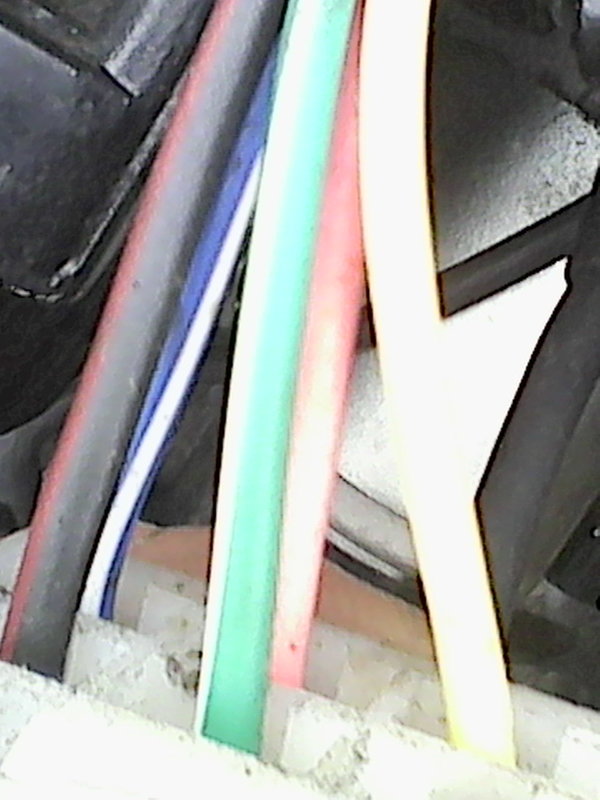

Купил новый двигатель 169FMM с ним в комплекте был коммутатор CG200 H20140504D30, прошу подскажите что это за коммутатор AC или DC какая у него распиновка, как подключить к двигателю? Прозвонив провода с генератора понял следующее, красно-черный высоковольтная катушка, зеленый общий, сине-белый датчик холла, желтый и розовый на реле регулятор, если что то путаю пожалуйста подскажите.
Это скутерный коммутатор,стоит на китайцах с 139QMB.Ищите инфу по нему.
