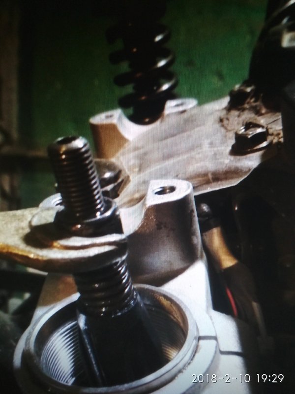

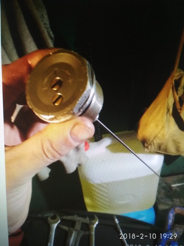

misha66681 Опубликовано 11 февраля, 2018 Жалоба Поделиться Опубликовано 11 февраля, 2018 Привет. Сколько масла заливать в перья вилки нового образца? И зачем в перьях вторая маленькая пружина Цитата Ссылка на комментарий Поделиться на другие сайты Поделиться
Baltmotors039 Опубликовано 20 февраля, 2018 Жалоба Поделиться Опубликовано 20 февраля, 2018 В 11.02.2018 в 16:08, misha66681 сказал: Привет. Сколько масла заливать в перья вилки нового образца? И зачем в перьях вторая маленькая пружина Здравствуйте! Насчет масла: Если это чинчишный Эндуро/Мотард, то масла там 330 мл в каждом пере. Если это Дакар, то 400 мл. Информации на фото, к сожалению, недостаточно. Можем предположить, что это не вторая пружина, а регулировка клапана. Посоветуем обратиться к нашему продукт-менеджеру по мотоциклам для более подробного обсуждения: Сергей Глебов Скайп:glebovbm E-mail:s.glebov@baltmotors.ru Цитата Ссылка на комментарий Поделиться на другие сайты Поделиться

Baltmotors Опубликовано 20 марта, 2018 Жалоба Поделиться Опубликовано 20 марта, 2018 В 27.02.2018 в 16:07, misha66681 сказал: Ну это понятно что разные. Всего 2 вида с регулировкой и без. Меня интересует с регулировкой. Как обсуждалось ранее, масла там 330 мл в каждом пере. Всего доброго! Цитата Ссылка на комментарий Поделиться на другие сайты Поделиться
