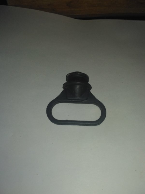

Купил себе мотоцикл Zontes Monster в коробке , собрал.
На дне пакетика от крепежа осталась вот такая резиновая ручка со вкрученным в ней винтом.
Размеры такие что влезают 2 пальца. Винт М4 под отвертку с резиновой и стальной шайбой.
Помогите понять куда ее нужно прикрутить , уже 3-тий день мучаюсь и кручусь вокруг мотоцикла и не могу понять куда ее нужно прикрутить и зачем она нужна.

Очень даже понятная, ещё на советских мото ставилась. На перо передней вилки, через него пропускается трос спидометра, что бы не тёр.
8 часов назад, Yron1993 сказал:
