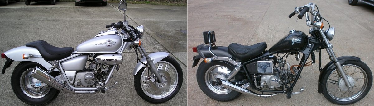

Magna слева, Jazz справа

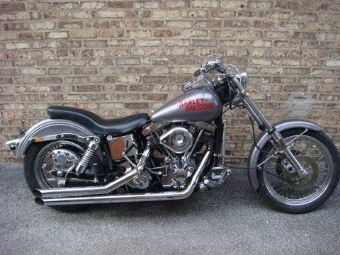

Перед нами практически харлей, только маленький. Хромированные элементы, классический бак. И такая же не удобная посадка. Признаюсь, для меня было удивлением, но он очень похож на спортстер по ощущениям. Даже модель на 1200 кубиков не особо то больше по размерам (конечно же я говорю относительно, но повторюсь, ощущения крайне схожие). Особо во внешний стиль вписывается кикстартер. Жаль, что японцы не сделали наружную пружину… Так же стоит отметить руль. Это весьма странно. Я так и не понял, почему на нем именно он. Дело в том, что это руль для круизеров. То есть его назначение, это комфортное положение рук, для максимально долгого оттягивания усталости в кистях и особенно предплечьях. Его обратной стороной является не такой уверенный контроль байка, на низких скоростях. А место обитания, как можно наверно догадаться, именно город, а не бескрайние хайвеи. Дополнительно из деталей выделяется фильтрбокс и крышка аккумулятора, которые добавляют ему харизы. Сам воздушный фильтр это круглый кусок поролона, примерно 2см в толщину и 10см в диаметре. Забор воздуха берется из под седла. Поэтому загрязняется он не так часто. Там же, под седлом, находится основной пучок всей электрики и замок зажигания, как у тех самых байков.
Harley Davidson Lowrider 1979 года

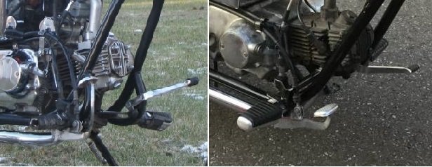

Regal Raptor слева, Honda Jazz справа
Так же китайские аналоги могут принять на себя пассажира, японцы же рассчитаны исключительно на эгоистов. Все что нужно знать об этом китайском «улучшении», подножки пассажира на маятнике, поэтому не могу сказать, насколько данное решение оправдано. Далее отмечу задний баллон, а конкретнее его ширину. Из-за этой особенности, пришлось делать другой ведомый вал кпп, на который крепится ведущая звезда. Он не просто сильнее выступает за край картера, сама звездочка дальше. Видимо инженеры и дизайнеры очень не хотели перемещать двигатель в сторону. Вследствии этого, левая крышка является частью силовой конструкции, на ней присутствует подшипник в который входит вторичный вал и сальник, защищающий это добро от пыли и грязи. Сама крышка цельная и весьма толстая. У меня нет точных сведений, как делают китайцы, но судя по фото, они используют стандартный двигатель. Дополнительно отмечу ручное сцепление и четырехступку, хотя те, кто не имел дел с оригинальным кабовским семейством, никакого подвоха или особенности в этом не заметит.
