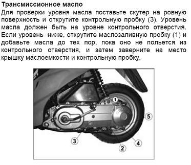

какос Опубликовано 2 мая, 2007 Автор Жалоба Опубликовано 2 мая, 2007 А тут еще вот какая тема ! если не затруднит покажите кто-нибудь какую открутить гайку, 4тобы слить трансмисию и залить новую, и куда залить, B) я не понял просто ! помогите Цитата
Администраторы Admin Опубликовано 20 июня, 2007 Администраторы Жалоба Опубликовано 20 июня, 2007 А тут еще вот какая тема ! если не затруднит покажите кто-нибудь какую открутить гайку, 4тобы слить трансмисию и залить новую, и куда залить, <_< я не понял просто ! помогите Отвечает Ведущий специалист по сертификации компании Балтмоторс БАТУРИН Николай Иванович см. приложенные файлы тел. (4012) 582-325, 570-001, 570-031 http://www.baltmotors.ru http://atv.baltmotors.ru N.Baturin[cobaкa]baltmotors.ru Цитата
