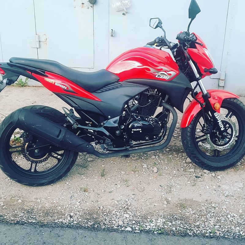

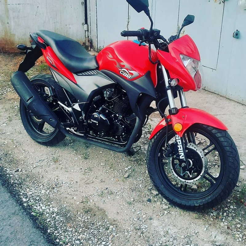

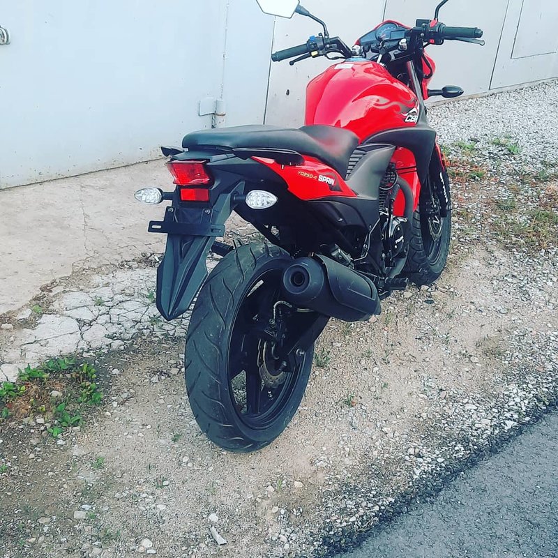

Вот фотографии этого красавца.
IMG_20210704_215123_565.jpg кстати говоря переднее колесо переехало сзада 130е, а на зад поставили 150ку. Вид преобразился.
