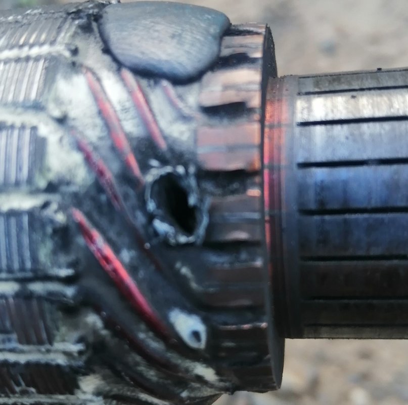

Я подключал автомобильный хорошо заряженный аккум и всё было по прежнему, причина оказалась в электростарстера, в нем образовалась дырка в фота в низу покажу
