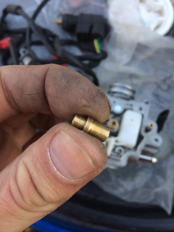

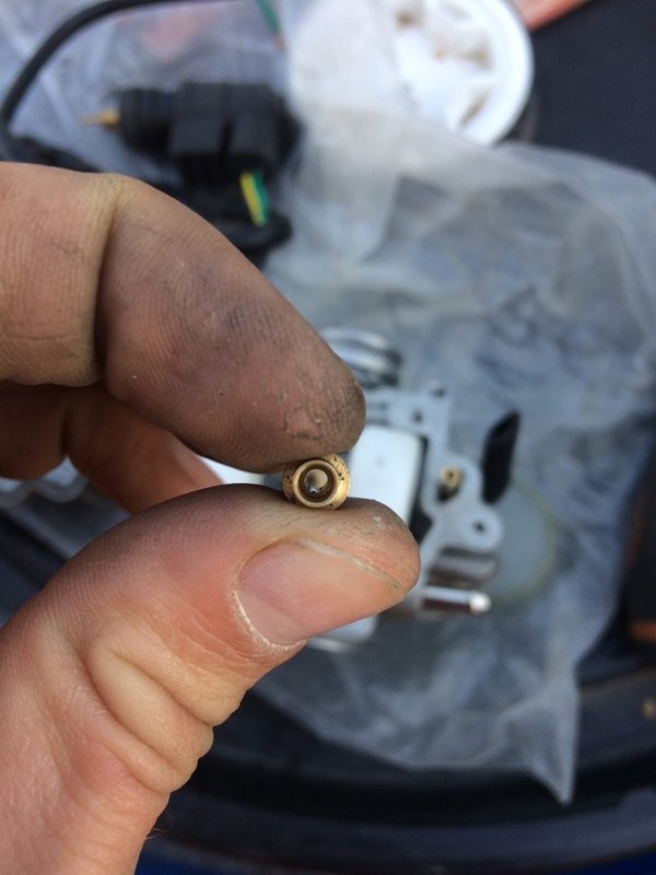

Добрый день! Продувал карбюратор и шланги подходящие к нему из бака сжатым воздухом, вылетела откуда то вот эта втулка, без нее скутер ужасно заводится, не держит обороты. Кто знает октуда она может быть, уже все просмотрел.
1 час назад, qqhazy сказал:
Она ставится под главный топливный жиклер. Направляющая иглы.
Очень на нее похожа.
