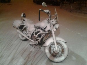

Пробег 30000.Момент:рассверлил жиклеры,установил прямоток и воздушный фильтр большей пропускной способности.все было классно-мотик пер,но недолго.цепью протерло айр-бокс и я не заметил.после эксплуатации зимой и зимовке на улице залегли кольца и он быстренько слопал масло(земля ему пухом).купил новый движок и погнал дальше.
