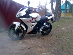

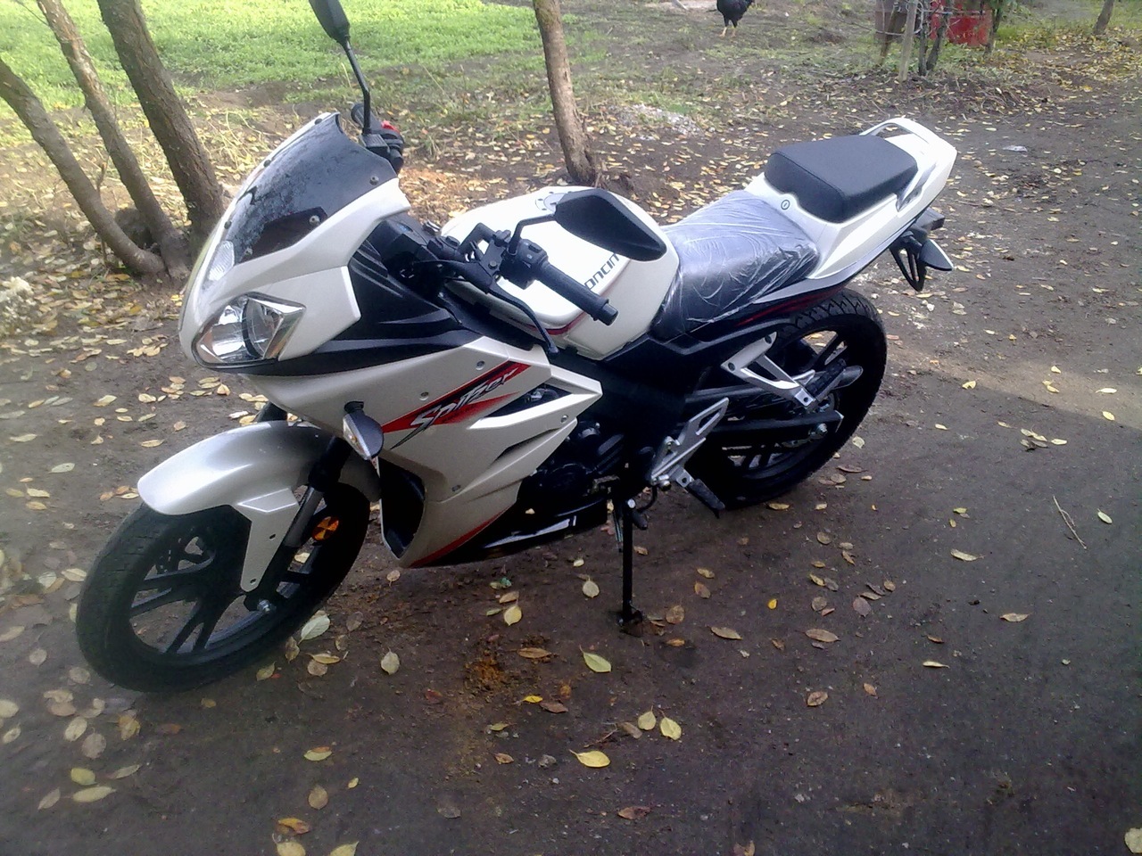

vinkistinki Опубликовано 14 декабря, 2011 Жалоба Опубликовано 14 декабря, 2011 Поздравляю :) Давай рассказывай, как приобрел, почем приобрел, какие ощущения от качества изделия! Желательно качественные фото выложить и видео. Интересно, зимой будут скидки на него? купил мотоцикл с нова,приобрел за 71.400,ощущения хорошие,проехал всего лишь 70км,заезжал в магазин где покупал,цена повысилась до 78..успел урвать Цитата

nevermore Опубликовано 14 декабря, 2011 Жалоба Опубликовано 14 декабря, 2011 Даже лонсин, не сагитта :) А белый симпатичный... Как подвеска? Мягенько едет? Цитата
Ersh Опубликовано 14 декабря, 2011 Жалоба Опубликовано 14 декабря, 2011 Да,белый симпатично выглядит.У нас за то что он белого цвета 5000 руб. накручивают к ценнику.А черный и красный стоят одинаково дешевле.Ну удачи на дороге тебе vinkistinki,чтоб колеса крутились. Цитата
vinkistinki Опубликовано 15 декабря, 2011 Жалоба Опубликовано 15 декабря, 2011 Даже лонсин, не сагитта :) А белый симпатичный... Как подвеска? Мягенько едет? все мягко,все очень нравиться Цитата
