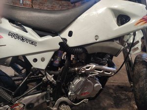

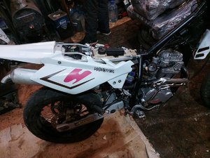

С некоторыми танцами с бубном удалось воткнуть движок от Кайо в Хаску, со всем навесным. При свапе пострадали:
Рама - двигатель то встал в раму, однако впуск уткнулся прямо в неё, пришло где-то расширять, а где-то переваривать крепления.
Бак - поднят выше, точнее штатные крепления бака переварены на пару сантиметров выше чтобы бак не лежал на двигателе

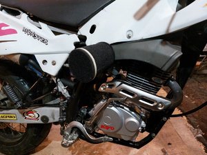

Фильтрбокс - новый карб смотрит в сторону, поэтому до фильтрбокса добраться было сложно, хоть и возможно, может позже сделаю туда патрубок
Колено глушителя - нельзя было установить как у Кайо из-за того что упиралось в раму, пришлось немного расчленить и сварить обратно
Патрубком от фильтра до глушителя стала гофра с фильтра Логана или Москвича) Сам фильтр уютно поместился в фильтр бокс, но гофра тянется под пластиком с боку, а не из штатного входа фильтрбокса.
Всё остальное осталось как есть
Как по мне вышло довольно неплохо, осталась пара мелочей по электронике и буду проводить полевые испытания.
