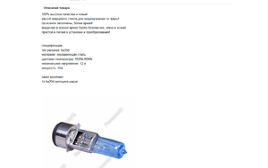

Manteifel Опубликовано 11 августа, 2014 Жалоба Опубликовано 11 августа, 2014 Оптика от ВАЗ-2101 в фару НЕ становится. Где-то тут было что подходит. - великовата немного вазовская. Вопрос - чем заменить лампочку фары? может кто от чего ставил? стандартная Н4 - вылет нити накаливания маловат для фокусировки (китайская лампа довольно длинная) даже если доработать цокольное кольцо под китайский отражатель. Цитата
sneke Опубликовано 11 августа, 2014 Жалоба Опубликовано 11 августа, 2014 Оптика от ВАЗ-2101 в фару НЕ становится. Где-то тут было что подходит. - великовата немного вазовская. Вопрос - чем заменить лампочку фары? может кто от чего ставил? стандартная Н4 - вылет нити накаливания маловат для фокусировки (китайская лампа довольно длинная) даже если доработать цокольное кольцо под китайский отражатель. У меня вот такая стоит - - свет бомба! 1 Цитата
