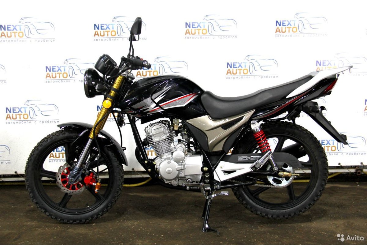

Доброго времени суток!
WANQIANG YD 200-2
Такой мот 200 кубиков (как на фото)
Купил задний обод: Обод 18" задний литой 1,85-18 YBR125 130мм в интернет-магазине https://moto18.ru/catalog/zip_dlya_mototsikla_yamaha_ybr125_/obod_18_zadniy_litoy_ybr125_1_85_18_130mm

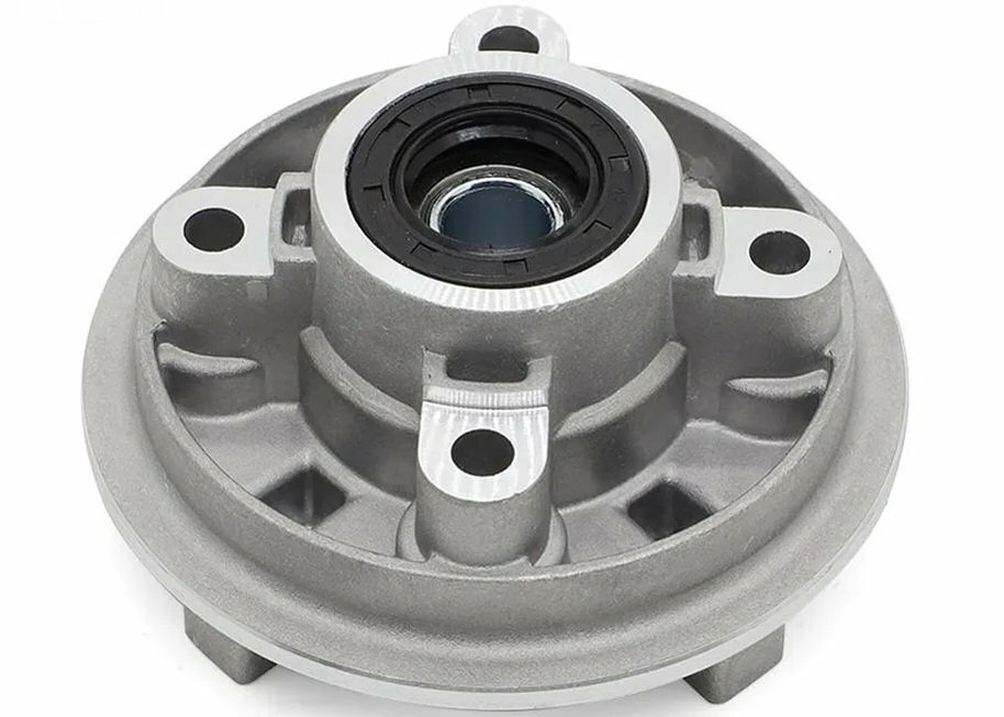

Колодки в барабан встали, а вот основание для венца родное не встаёт, слишком большие "Зубья" 125мм
Посадочное место для основания звезды родного 135мм.
В мотомире на сайте нет, подскажите где можно заказать обод? Или проще заказать основание от купленного колеса? https://moto18.ru/catalog/zip_dlya_mototsikla_yamaha_ybr125_/osnovanie_zadney_zvezdy_ybr125_goloe
Может этот сойдёт? обод: https://moto18.ru/catalog/zip_dlya_mopeda_sigma_/obod_18_zadniy_litoy_1_6_18_chernyy_kolodki_130_mm_sigma_sport_sigma
Мот брал в Мотомире

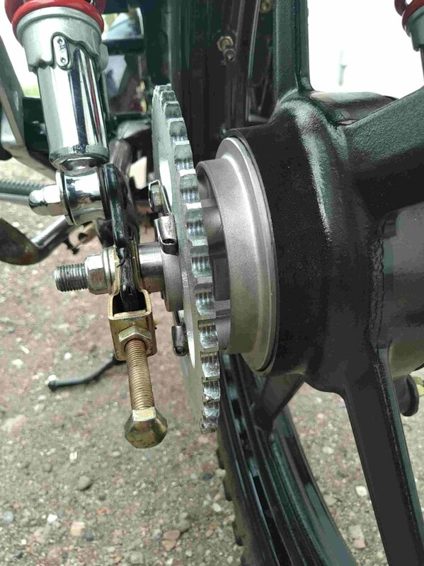

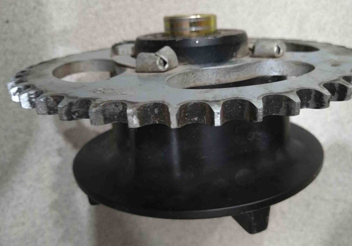

Заказал звезду, основание (демпфер (ступица) заднего колеса + подшипник мотоцикл 150-250сс, GS, YBR-125), Шипы пустотелые, на родном полнотелые, что говорит об экономии на металле, или об облегчении детали... на родном ободе указана максимальная нагрузка 1800N, на ободе ybr125 1750N, разница на первый взгляд не критична, так же 1.8 18, однако проставки между подшипниками придёться новые изготавливать. Интересно это подшипник рассчитан на 150-250сс или весь демпфер? Выдержит ли данное колесо от 125 кубового, 200 кубовый мот!?))) Посмотрим, что придёт...

Кстати говоря, задний диск установлен, пришлось замерять, заказывать у токаря втулки между подшипниками.
Работает!
