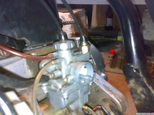

а подскажите где этот впускной патрубок находится? у меня вот такой карб.
и если можно объясните куда идут красный и светлый шланги.
