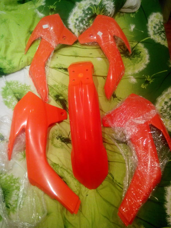

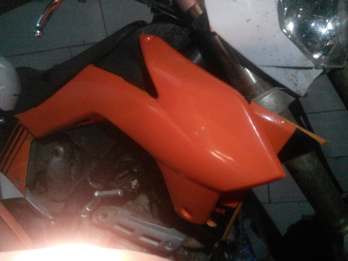

Kotoslon Опубликовано 20 марта, 2017 Жалоба Опубликовано 20 марта, 2017 5 минут назад, BSE68 сказал: У тебя какой-то особый поисковик) я ничего подобного сам найти не смог. Ладно, теперь уже заказал PV36 от ямаха варриор с ускорителем, если будет адекватно работать, то оставлю, если нет, то придется KKO 34 брать. Это хорошо когда много карбюраторов хороших и разных, будем впечатлениями делиться. Мне покоя не даёт "хобот" который от аирбокса, вокруг амортизатора идёт, по ощущениям сечение заужает сильно. У меня из-за него проблемы были при установке предыдущего карба, он пережимался практически полностью. Если кто будет заниматься с мотоциклом, сфотографируйте сверху плс. Сегодня пластик и крыло пришло, вот какие изменения произошли с формой бокового в 14ом году. Цитата
BSE68 Опубликовано 20 марта, 2017 Жалоба Опубликовано 20 марта, 2017 13 минут назад, Kotoslon сказал: Это хорошо когда много карбюраторов хороших и разных, будем впечатлениями делиться. Мне покоя не даёт "хобот" который от аирбокса, вокруг амортизатора идёт, по ощущениям сечение заужает сильно. У меня из-за него проблемы были при установке предыдущего карба, он пережимался практически полностью. Если кто будет заниматься с мотоциклом, сфотографируйте сверху плс. Сегодня пластик и крыло пришло, вот какие изменения произошли с формой бокового в 14ом году. Твой пластик внутри, а снаружи от нового бсе? Если так, то в этом месте мот стал шире (в том числе из-за радиаторов), что не есть хорошо. Цитата
const Опубликовано 20 марта, 2017 Жалоба Опубликовано 20 марта, 2017 7 минут назад, Kotoslon сказал: Сегодня пластик и крыло пришло, вот какие изменения произошли с формой бокового в 14ом году. Вот блин, надо внимательно смотреть. А то у всех продавцов на тао разделение на 13-14 и 15. Вообще, головняк, конечно с запами на этот мот. Мне вот недавно втулки прислали вместо прогрессии на маятник, да еще и отличаются от тех, что стоят у меня. Похожи, но другие - совпадает только одна из четырех. И подшипники в маятник прислали другие... Думал промерить детали подвески и выложить как основу для фака, а теперь вижу, что бесполезно - похоже, менялось там все не только от года к году, но и от партии к партии. Интересно, хоть на самом заводе-то есть информация, что они на какой мот ставили или вообще полный бардель? Цитата
