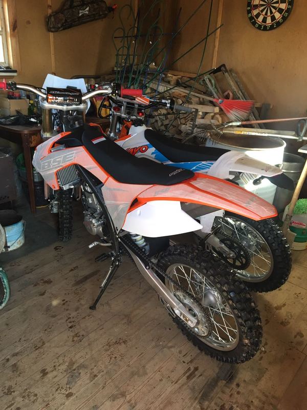

Derbimota Опубликовано 2 апреля, 2017 Жалоба Опубликовано 2 апреля, 2017 Ну вот наконец и мой мопед пришёл. Ура! 1 Цитата
Kotoslon Опубликовано 2 апреля, 2017 Жалоба Опубликовано 2 апреля, 2017 Поздравляю! Катался уже? Цитата
Derbimota Опубликовано 2 апреля, 2017 Жалоба Опубликовано 2 апреля, 2017 38 минут назад, Kotoslon сказал: Поздравляю! Катался уже? Спасибо! Нет, ещё не выезжал. Занимаюсь смазкой и протяжкой. Звук очень злой, думаю что меня возненавидят соседи ((( попробую с банкой поиграть... Цитата
Kotoslon Опубликовано 2 апреля, 2017 Жалоба Опубликовано 2 апреля, 2017 14 минут назад, Derbimota сказал: Спасибо! Нет, ещё не выезжал. Занимаюсь смазкой и протяжкой. Звук очень злой, думаю что меня возненавидят соседи ((( попробую с банкой поиграть... Да, звук не детский, я когда свой собрал, завел, долго настраивал карбюратор. Сосед спросил: У тебя там танк? Хотя мот стоял в доме из газосиликата. По этому по деревне когда еду, газ почти не открываю. Про переделку банки, где то видео видел как ее удлиняют и звук реально становится тише, а так только флейту втыкать, но тогда у мотоцикла мощность поубавится. Цитата
