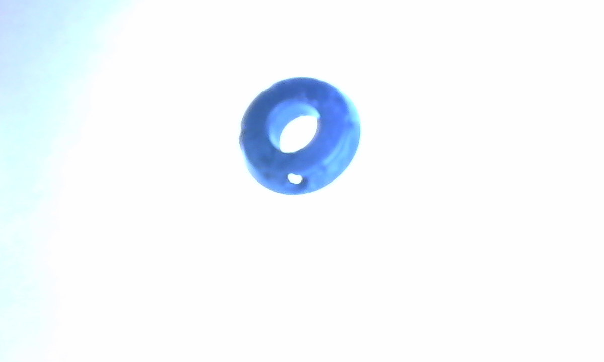

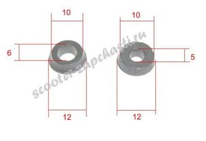

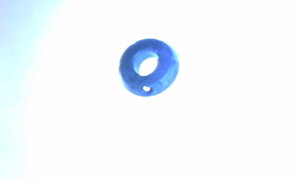

Denis70 Опубликовано 29 сентября, 2017 Жалоба Опубликовано 29 сентября, 2017 осталось разобрать и размеры сверить Цитата
Kotoslon Опубликовано 29 сентября, 2017 Жалоба Опубликовано 29 сентября, 2017 3 минуты назад, ma3ca сказал: Я такие заказал и заодно датчик температуры на крышке радиатора Ссылка не окрывается. Крышку не такую часом?: Цитата
Kotoslon Опубликовано 29 сентября, 2017 Жалоба Опубликовано 29 сентября, 2017 2 минуты назад, Denis70 сказал: осталось разобрать и размеры сверить У тебя проблема с ней? Цитата
Denis70 Опубликовано 29 сентября, 2017 Жалоба Опубликовано 29 сентября, 2017 (изменено) да паданулся очередной раз сейчас плохо держит когда слегка оттормаживаешься Изменено 29 сентября, 2017 пользователем Denis70 Цитата
Kotoslon Опубликовано 29 сентября, 2017 Жалоба Опубликовано 29 сентября, 2017 Там в машинке вроде нет ни фига, что сломать можно, кроме рычага. Перепускает что ли? Цитата
Kotoslon Опубликовано 29 сентября, 2017 Жалоба Опубликовано 29 сентября, 2017 波速尔 歼1歼5泰坦M1M2M4M6M7M8M9 亚翔正林 前刹车泵 前碟刹泵-淘宝网全球站 Машинка с доставкой полторы штуки где то +- 200р. Попробуй разобрать, промыть сначала. Тормозуха Китайская еще или менял? Цитата
Denis70 Опубликовано 29 сентября, 2017 Жалоба Опубликовано 29 сентября, 2017 причина найдена, от такого не-ломайки не спасут, видимо очень большое давление было если так красиво лопнуло. Цитата
Denis70 Опубликовано 29 сентября, 2017 Жалоба Опубликовано 29 сентября, 2017 нашел 140 деревом)) Спойлер Ремкомплект тормозной машинки Honda dio - Тормоза дисковые - Запчасти для скутера Цитата
Denis70 Опубликовано 29 сентября, 2017 Жалоба Опубликовано 29 сентября, 2017 китайцы походу вообще особо не заморачивались куда не ткни копия Цитата
