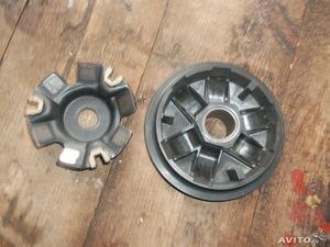

sloboda0000 Опубликовано 26 июля, 2015 Жалоба Опубликовано 26 июля, 2015 Вариатор спорт 117мм для 152QMI-157QMJ-161QMK Уважаемые Клубни кто что знает про такой варик ?как он будет вести себя на ирбисе RZR 170? Цитата

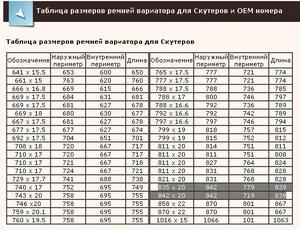

sloboda0000 Опубликовано 27 июля, 2015 Автор Жалоба Опубликовано 27 июля, 2015 размеры ремней ..может пригодится кому... Цитата
Raider Опубликовано 27 июля, 2015 Жалоба Опубликовано 27 июля, 2015 а чем он от обычного отличается? Цитата
sloboda0000 Опубликовано 27 июля, 2015 Автор Жалоба Опубликовано 27 июля, 2015 а чем он от обычного отличается? большим размером подвижной щеки 117мм Цитата
Raider Опубликовано 27 июля, 2015 Жалоба Опубликовано 27 июля, 2015 не реклама кстати, у нас вал толще, чем на 157, так что внимательнее кто будет брать Цитата
sloboda0000 Опубликовано 30 июля, 2015 Автор Жалоба Опубликовано 30 июля, 2015 на вариаторе втулку стоковую нужно оставлять Цитата
