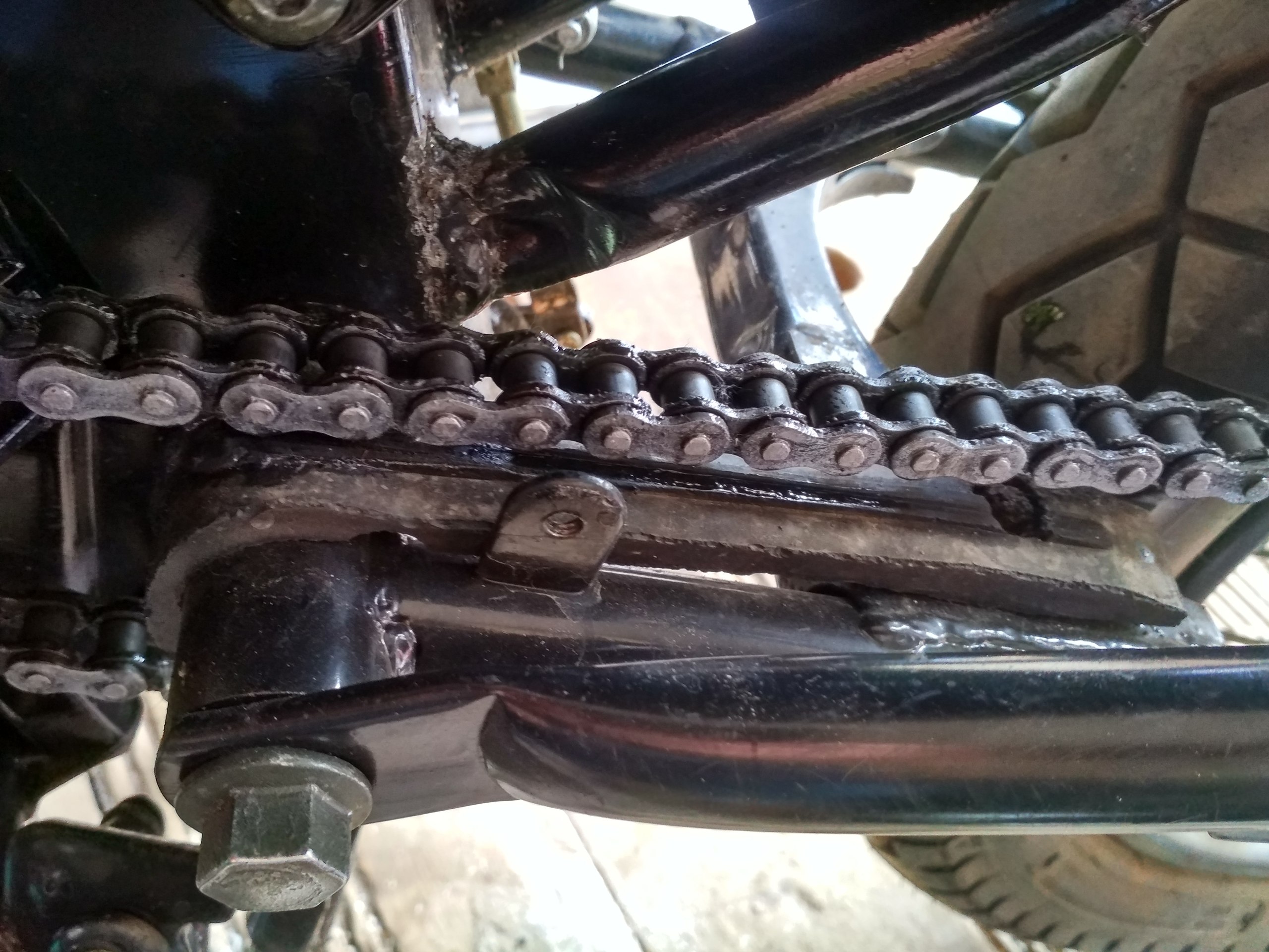

YoJiG Опубликовано 1 июня, 2018 Жалоба Опубликовано 1 июня, 2018 Не знаю насчет демпфера. Если по фоткам определите, то определяйте )))) Можно и бросить, но с другой стороны меньше чем за мес накатанно 1К км - их этого месяца мотик ездил дней 12-15 и почти все по городу, один раз в деревню сгонял (56 км). И если его дальше в таком режиме эксплуатировать - то ремни, мне кажется, выйдут дешевле (сегодня заезжал узнавал сколько цепь стоит], да и мороки меньше потом будет. Завтра если успею, сниму заднее колесо, пофоткаю, что внутри. Судя по всему цепь стоит 428 на 112 звеньев (маркировку не нашел, завтра буду цепь чистить - погляжу) Звезды- Перед 15. Зад 42. Расстояние от ведущей звезды Еще интересует: что это за пластиковая фигня на раме под цепью она огибает раму: Цитата

Pawlo Опубликовано 2 июня, 2018 Автор Жалоба Опубликовано 2 июня, 2018 Места очень много, можно смело ставить 30мм ремень. Самое сложное это снять все размеры и расчитать всё, чтобы не нарушить соосность. Рулетка для этих целей не годится. Какой объем и мощность у мота? Есть где выточить и нарезать зубья на ведущей шестерне и расточить и просверлить на ведомой? Цитата
