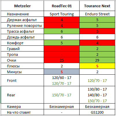

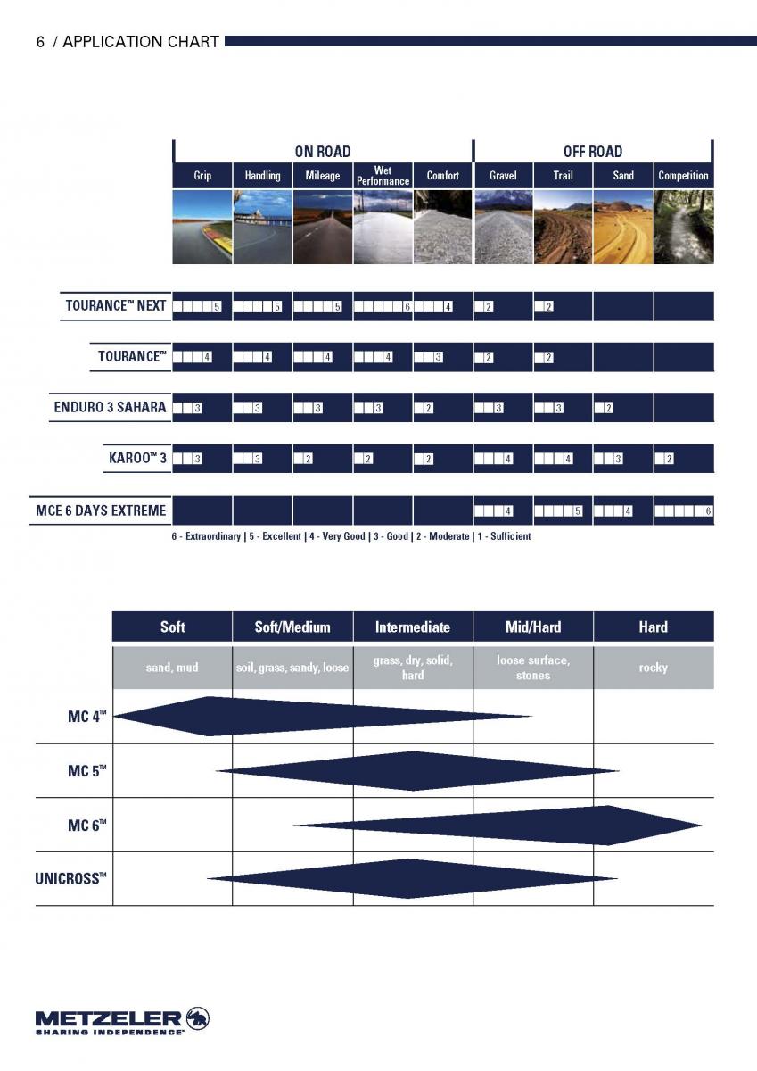

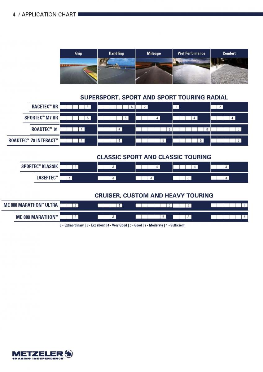

Смотрел резину на "потом". Все-таки мотард не предназначен для грязевых ванн в лесах, поэтому приоритет для асфальта, проселочных дорог и щебня.
Из двух выбранных Metzeler победил Tourance Next, еще плюсом то, что их ставят на Гусей.

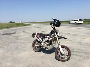

Давно хотел проверить насколько врет рисовый спидометр и одометр тоже. Со спидометром просто - надо вешать телефон на руль или навигатор, но пока нет крепления. Да и пофиг, на данном мотоцикле очень сложно на трассе превысить скорость под лишение.
А что с одометром? Я никак не забуду, как спорил с Саней о том, что мы уже проехали сотню, а он ошалело смотрел то на меня, то на своего Ирбиса и протестовал. :)
Пробег сейчас на Дакаре 850, но я точно помню сколько проехал ежедневно, т.к. это было всего 4 раза (101+121+313+315). :)
Итак, берем один пробег туда-обратно равный 313 км по одометру.
Измерим по карте в одну сторону, получаем 138,5 км., навигатор выдает примерно 136 км, берем среднее 137,25, умножаем на 2 и получаем туда-обратно равное 275,50 км. Значит разница между одометром и картой-навигатором равна 37,5 км на путь в оба конца.
Навигатору и карте я верю больше, поэтому за истину берем 275,5 км. Рассчитаем погрешность не на 313 км, а на 100 км. пути: 100х37,5/313=11,98 км. Значит истинный пробег составляет 88%, по другим расчетам 84%, или среднее 86% от показаний по одометру. С учетом 86% - это уже 14 км на сотню. Рисовый одометр добавляет примерно 120-140 метров на каждый километр пути. Т.е. если на одометре 1000 км., то фактически Вы проехали примерно 860 и Вам еще ехать полный бак. :D
Как в самолете - есть приборная и есть истинная скорость. Получается, что реальный пробег на Дакаре не больше 750 км.

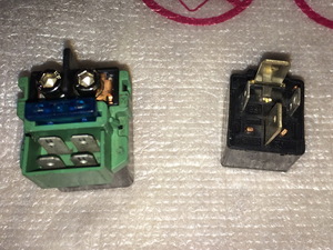

1) Рисовое реле стартера на свалку, вместо него наше родное на 70 ампер. Крутит бодрее китайского с первого нажатия кнопки. Завтра буду делать красиво и качественно, пока залил все дырки в релюшке герметиком, пусть сохнет. Цена вопроса 302 рубля за реле, колодку и разъем под предохранитель.

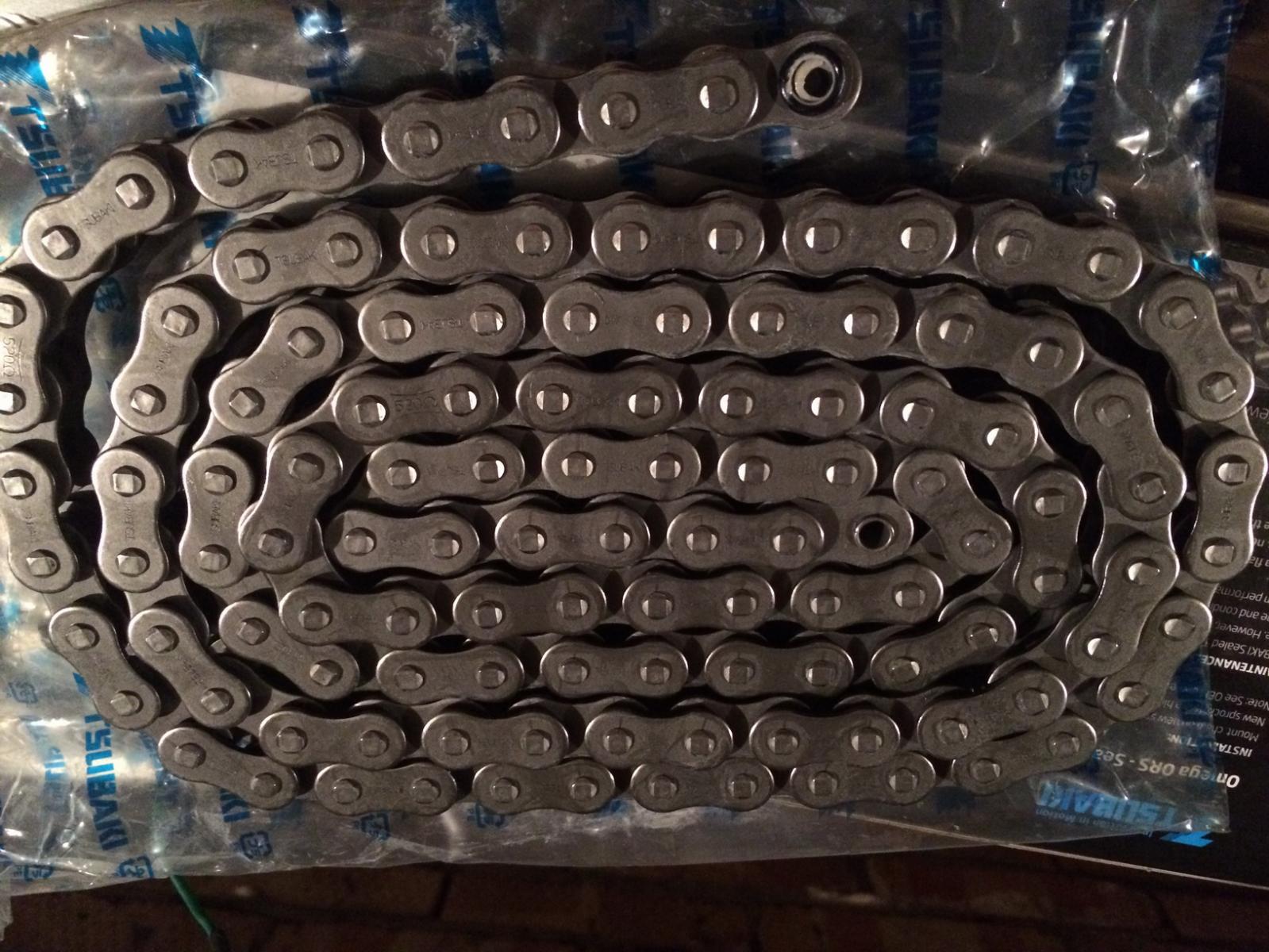

2) Самурайская цепь Tsubaki
Сам менять не буду, пусть обученные люди делают. Цена вопроса космическая, лучше не писать, а то жена еще увидит.
Tsubaki Omega ORS - наиболее универсальная в соотношении цена качество. Вязкая смазка запресована в цепь под высоким давлением, чтобы перераспределять тепло, выделяемое при трении и шоковые нагрузки. В  цепи используются сальники O-ring, пластины цепи производятся из высокопрочных сплавов. Эта цепь отлично подходит для мотоциклов со средниим оъбемом двигателя.

1) Заменили цепь на Tsubaki Omega-ORS 520 (Made in Japan).

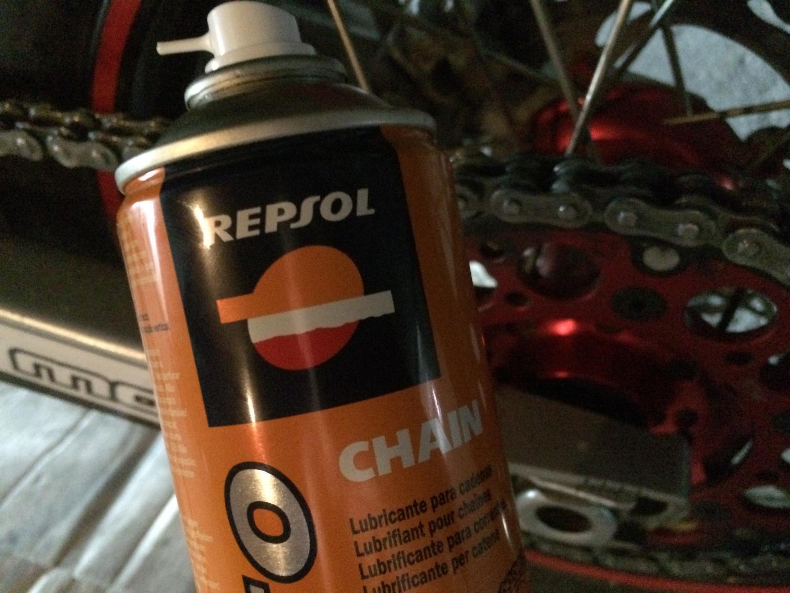

2) Хорошей цепи и хорошую смазку - Repsol. Дешевле Motul, баллон большой, липнет хорошо, капель под мотоциклом нет, ложится ровно. Цена 650-700 рублей в зависимости от продавца..
ABRO больше брать не буду - г**но! Не держится, течет с цепи при смазке. На ходу улетает в космос, забрызгала всё колесо, маятник, звезды. Оставил для тросиков.

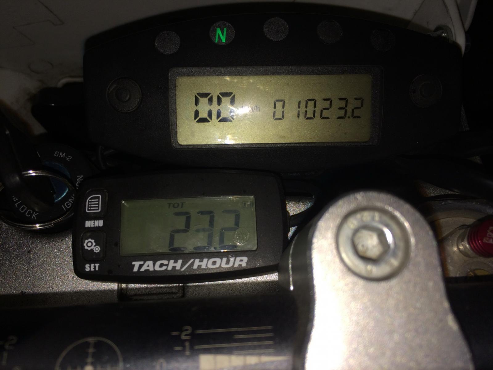

Перевалил за тысячу по рисовому спидометру. По моточасам примерно 24 часа.
Что было сделано за первую тысячу пробега?
1) Заменен аккумулятор на гелевый. Родной литиевый вроде подзаряжается, может еще восстановится, если погонять его на мотоцикле.
2) Вымыт, заклеен и пропитан воздушный фильтр (был сухой изначально). Пропитка Motul.
3) Сразу поменял масло на Motul 4T 5100 15W50. Следующие замены были на 300 км и 700 км. Фильтр-сетка чистился каждый раз, маленькие не трогал.
4) Заменен антифриз на оригинал Honda.
5) Прокачаны оба тормоза, залито DOT-4. В заднем была непонятная красная субстанция.
6) Проводка под фарой уложена в жгуты и заизолирована.
7) Промыт, продут и настроен карбюратор. Делалось это за первые 500 километров раза три. Чистить нужно весь, грязь с завода в нем везде. Поплавки стояли низко, поднял.
8) Сразу проверены и настроены клапана по мануалу. С завода впуск был зажат, выпуск был 0.28. За 1000 пробега регулировка производилась трижды. Сейчас мотоцикл заводится одинаково как со стартера, так и с кика.
9) Поднята игла на вторую снизу.
10) Замена свечи на Denso (по мануалу), хотя стояла точно такая-же. Какая теперь родная, а какая купленная - неизвестно. Результат одинаковый.
11) Установлен дополнительный топливный фильтр, который потом убран.
12) Заменен топливный шланг.
13) Снят и промыт фильтр в баке, работал с перебоями подачи бензина.
14) Бак тоже промыт, теперь стараюсь заливать бензин через воронку с сеткой. В городе и на трассе приходится лить что дают.
15) Заменен шланг с картера на фильтр-бокс, родной был порезан в двух местах.
16) Смазаны подшипники в обеих ступицах.
17) Установлена защита рук.
18) Установлен тахометр-счетчик моточасов.
