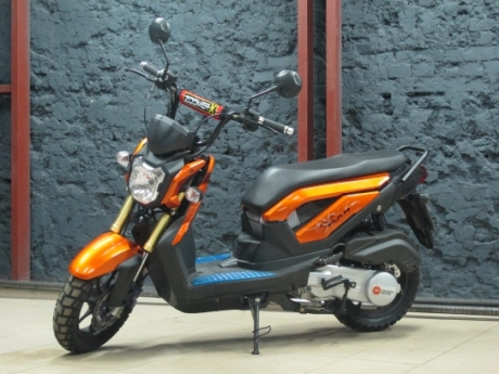

Полтора года назад появился в РФ такой интересный мопед Honda Zoomer 150 реплика. По документу ДКП : "Zoomer - X (Реплика)".
Двигатель 4-тактный.
Воздушное охлаждение.
Стартер/кикстартер
Задний тормоз - барабан.
Багажник под сиденьем, не герметичный, продуваемый, боковины - сетка. Две бутылки 2,25л влезают лежа.
Внешнее сходство с оригинальным Honda Zoomer X модели 2014 года. Продавцы указывают что объем мотора 150 см, но по расшифровке на карбюраторе - 125 см. На крышке вариатора выштамповано Vento. Собирают их в России, город не помню.
Мопед внешне очень красивый, привлекает взгляд. Спереди похож на мотоцикл, на дороге многие так и думают.
Максимальная скорость 90км/ч. Замена воздушного фильтра на нормальный поролоновый нулевик - разгон стал ощутимо бодрее, максимальная скорость должна быть выше. В горку едет хорошо, все ВАЗы и недорогие иные марки в горку делает.
Фильтр. Родной корпус фильтра имеет два косяка. Забор воздуха сзади вариатора у заднего колеса - с колеса грязь долетает в отверстия. Внутри корпуса три небольших окна на Фильтрующий Элемент (похоже на ватный поролон). Этот родной элемент толщиной 2 см, плотный. Окна быстро забиваются [если не редко ездить по грунтовке, грязной дороге]. Необходима частая чистка или замена ФЭ. Про то что корпус может не плотно зажимать ФЭ - для китайской техники обычное явление, надо проверять.
Подвеска. Жесткая, для ровных дорог. Сзади два амортизатора (на оригинальной Хонде - один). Передняя вилка перевернутого типа. Имея хорошие шины можно на бок ложить в повороте не хило).
Стоковые шины - фуфло. Диск MT2.5x12. Шина 120х70 R12. Протектор не для асфальта. В песке газу не жалеть, тогда жопу меньше мотать будет. В грязи гребет не плохо. Руль держать в песке надо крепко, может резко вывернуть. Так что родную резину спалить, выкинуть, и поставить нормальные слики.
В фаре одна лампа головного света [на ближний/дальний, трехконтактная] и лампа габарита.
Мопед боится сильного дождя, элементы проводки реализованы плохо. Керхеров разных не боится)
