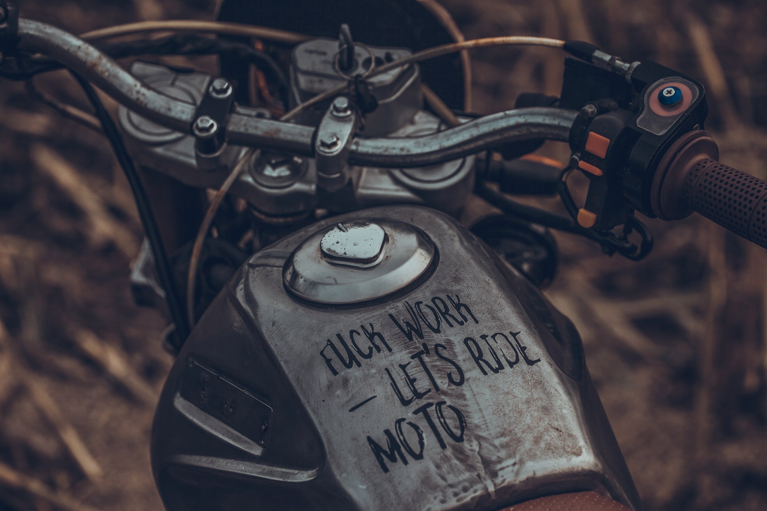

Бак. Это отдельная больная тема, которая заслуживает написания отдельной книги. Он переварен, зашкурен, уже в восьмой раз облит лаком.., на нём остались шрамы от падения, но он не сломлен!
В общем-то я ещё не решил, нравится ли мне ржавчина или нет.

Бак. Снова зачистил, залил бензином под самую горловину и начал ждать, когда он поржавеет снаружи) Через пару дней легонько так пошкурил и снова покрыл лаком в три слоя. Получилось, то что изначально и задумывалось.
