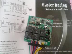

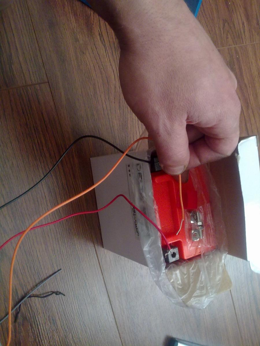

Nikname Опубликовано 23 октября, 2016 Жалоба Опубликовано 23 октября, 2016 Купил сигналку с Алиэкспресс с автозапуском и был доволен ее работой. Но как то раз у меня выше из строя аккумулятор и после этого сигналка перестала реагировать на брелки, хотя при подаче питания она пикала. Я понял, что сигналка исправна, но надо заново прописать брелки. Порывшись в интернете я нашел информацию, что надо найти на корпусе сигналки или ее плате кнопку и удерживая ее 5 секунд можно заново прописать брелки. На своей сигналке я кнопок не нашел, но все таки нашел способ запрограммировать брелки заново. Для этого при выключенной охране быстро включаем и выключаем зажигание 3 раза, после чего сигналка издает звук, сообщая что она готова к программированию брелков. Далее нажимаем по очереди на каждом брелке закрытый замочек. Сигналка подтверждает действия "пиками". Ждем 10 секунд и брелки прописаны! Если сигналка снята с мотика, то подключаем плюс и минус (красный и черный) к аккумулятору, а оранжевым проводом касаемся плюса 3 раза. Как только сигналка пикнет, нажимаем закрытый замочек один раз на каждом брелке. Надеюсь кому-то это поможет вернуть к жизни свою сигналку 6 Цитата

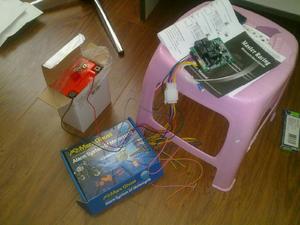

mazepa2000 Опубликовано 23 октября, 2016 Жалоба Опубликовано 23 октября, 2016 Не выдержал,сгонял в гараж,привез домой.При третьем касании оранжевого,в сигналке щелкает реле(замыкает и размыкает,слышно по звуку),при этой ток потребление немного возрастает на секунду примерно,при подключении,блок питания показывает ноль,ток слишком маленький для него.Ну и все,на брелок так же не реагирует,пробовал все кнопки по очереди,повторяя процедуру.Кстати,в динамик она вообще молчит,хотя он исправен(пришлось подключить к заведомо исправной сигналке,для проверки).Кстати она тоже потребляет менее,чем видит прибор,только в момент писка ток немного скачет,но при тройном замыкании оранжевого,вообще не реагирует. Цитата
Nikname Опубликовано 23 октября, 2016 Автор Жалоба Опубликовано 23 октября, 2016 Не выдержал,сгонял в гараж,привез домой.При третьем касании оранжевого,в сигналке щелкает реле(замыкает и размыкает,слышно по звуку),при этой ток потребление немного возрастает на секунду примерно,при подключении,блок питания показывает ноль,ток слишком маленький для него.Ну и все,на брелок так же не реагирует,пробовал все кнопки по очереди,повторяя процедуру.Кстати,в динамик она вообще молчит,хотя он исправен(пришлось подключить к заведомо исправной сигналке,для проверки).Кстати она тоже потребляет менее,чем видит прибор,только в момент писка ток немного скачет,но при тройном замыкании оранжевого,вообще не реагирует. С блоком питания сигналка может работать не корректно. Добавьте в цепь аккумулятор хоть полудохлый. Цитата
mazepa2000 Опубликовано 23 октября, 2016 Жалоба Опубликовано 23 октября, 2016 бп лабораторный,хоть и китайский,много чего от него питаю ибо иногда занимаюсь ремонтами электроники.можно и акум попробовать,но смысл,если рабочая сигналка завелась нормально.завтра попробую с акумом,вдруг,но маловероятно.. Цитата
Nikname Опубликовано 23 октября, 2016 Автор Жалоба Опубликовано 23 октября, 2016 Моя сигналка зависает, если ее от зарядного устройства запитать. Там трансформатор и напряжение скачет. Цитата

Nikname Опубликовано 24 октября, 2016 Автор Жалоба Опубликовано 24 октября, 2016 Не выдержал,сгонял в гараж,привез домой.При третьем касании оранжевого,в сигналке щелкает реле(замыкает и размыкает,слышно по звуку),при этой ток потребление немного возрастает на секунду примерно,при подключении,блок питания показывает ноль,ток слишком маленький для него.Ну и все,на брелок так же не реагирует,пробовал все кнопки по очереди,повторяя процедуру.Кстати,в динамик она вообще молчит,хотя он исправен(пришлось подключить к заведомо исправной сигналке,для проверки).Кстати она тоже потребляет менее,чем видит прибор,только в момент писка ток немного скачет,но при тройном замыкании оранжевого,вообще не реагирует. Надо на схему подключения взглянуть. Возможно она программируется по другому. Кнопка Valet есть у сигналки? Цитата
mazepa2000 Опубликовано 24 октября, 2016 Жалоба Опубликовано 24 октября, 2016 Нет,кнопок нет у обоих,да и вторую не нужно программировать,просто для проверки цеплял. а схема подключения,типовая для китайской мото сигналки,один разъем вроде бы 9пин,даже цвета у всех одинаковые. Цитата
Nikname Опубликовано 24 октября, 2016 Автор Жалоба Опубликовано 24 октября, 2016 При подключении питания к сигналке что нибудь происходит? Цитата
mazepa2000 Опубликовано 24 октября, 2016 Жалоба Опубликовано 24 октября, 2016 Нет,тишина и в колокольчик и реле молчат,только если ткнуть оранжевый,то на третий пинок реле щелкает.причем если ткнуть еще три раза,то опять щелкает и т.д,но всегда с третьего замыкания. жаль,что светодиода у нее нет. Цитата
Nikname Опубликовано 24 октября, 2016 Автор Жалоба Опубликовано 24 октября, 2016 Инструкция осталась? Цитата
mazepa2000 Опубликовано 24 октября, 2016 Жалоба Опубликовано 24 октября, 2016 В коробке лежала,не уверен на все сто,что именно от нее,ибо пришло лет десять и несколько сигналок китайских через руки ,с тех пор. Буду дома,попробую идентифицировать.Блок открывал,внутри кнопки не нашел,нужно еще раз не спеша посмотреть,там бутерброд из передающего модуля,возможно под ним,не заметил. Цитата
