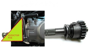

Добрый день , подскажите пожалуйста в каком положении кикстартера должен начинаться рабочий ход при котором начинает проворачиваться двигатель и генератор?
Собрал двигатель на питбайке и сейчас рабочий ход начинается тогда, когда кик расположен горизонтально "на 9 часов", это нормально или удобнее будет если он будет чуть по выше "на 10 или 11 часов" ? Не хочется лишний раз снимать двигатель и крышку сцепления ...

Я прошу прощения, а этот вал можно переставить? Он же вроде круглый? Ну в смысле тут нет привычного сектора зацепления в форме полумесяца.Тут шестерня подпружиненная. Как её переставить?

На валу, на передних шлицах сидит стопор, за которым идет пружина, он является ограничителем хода, чтобы возвратная пружина не провернула назад вал кикстартера.
На самом валу как ты видешь на картинке, после шестерни идет отлив, так вот этот отлив нужно установить на площадку (2-3 см в длинну), которая закреплена внутри двигателя, тем самым разомкнуть зацепленные зубья вала и шестерни которая на валу сидит на подшипнике.
Как только ты проворачиваешь вал кикстартера этот отлив соскальзывает с площадки и зубья приходят в положение зацепления и проворачивают шестерню.
Когда я собирал двигатель , я слишком сильно сдвинул этот отлив вместе с валом к концу пластины, в результате холостой ход вала кикстартера был очень большой.
Сейчас переставил и все гут :)
