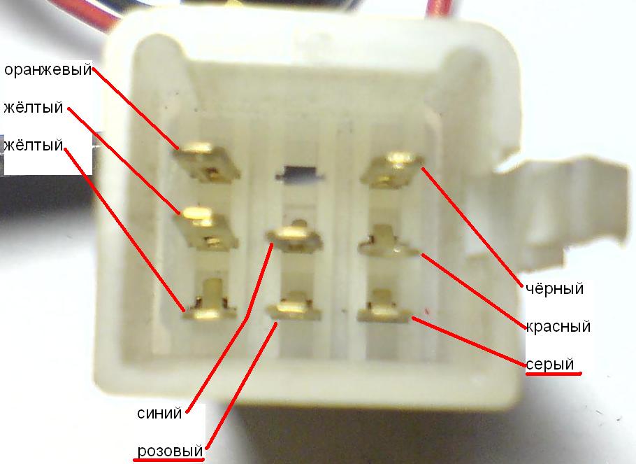

Вот здесь я поставил перемычку, скутер ABM Thunder-Y 100. Это штатный разем для пдключения сигализации. Хотел посмотреть какие цвета проводов на сигнализации, но не могу вспомнить куда задевал, 3 года прошло.
Из за глючева сигнализации скутер не подаёт признаков жизни :( :( .Может кто знает что делать.
Нашёл всё таки сигнализацию. На фото цвета проводов. Как и предлагал mmaster777, серый и розовый на блоке сигнализации. Ставь перемычку на разъёме скутера и ехай.
