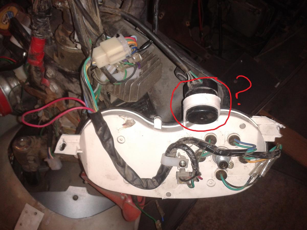

  6. Это что за устройство (на рисунке обведено красным)
  7. Хочу разобрать электронную панель индикации приборов. Сперва на ней тахометр не работал. А сейчас и километраж и уровень топлива не показывает. В связи с этим подкажите что за обрубок красного проводока (обведен красным на рисунке ниже). И как можно проверить датчик уровня топлива и одометр?
