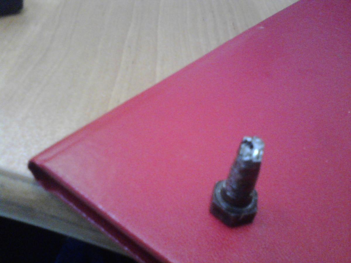

Починил все-таки тахометр. Все дело оказалось в некачественном монтаже РЭУ. От платы отвалился движок и конденсатор. Ща пока все гуд ))

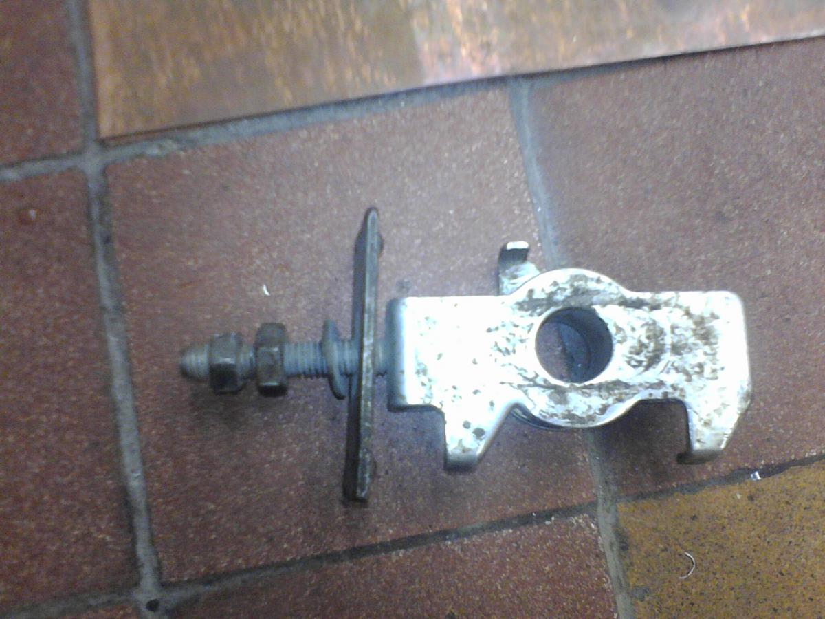

ну тогда я спокоен... хотя очень настораживает что она по вертикали ходит :unsure:

Народ, а у меня одного такая зигзагообразный натяжитель колеса? он ходит по вертикали и ... посмотрев в мануал увидел что он должен быть таким смутные сомнения что свинья подложена

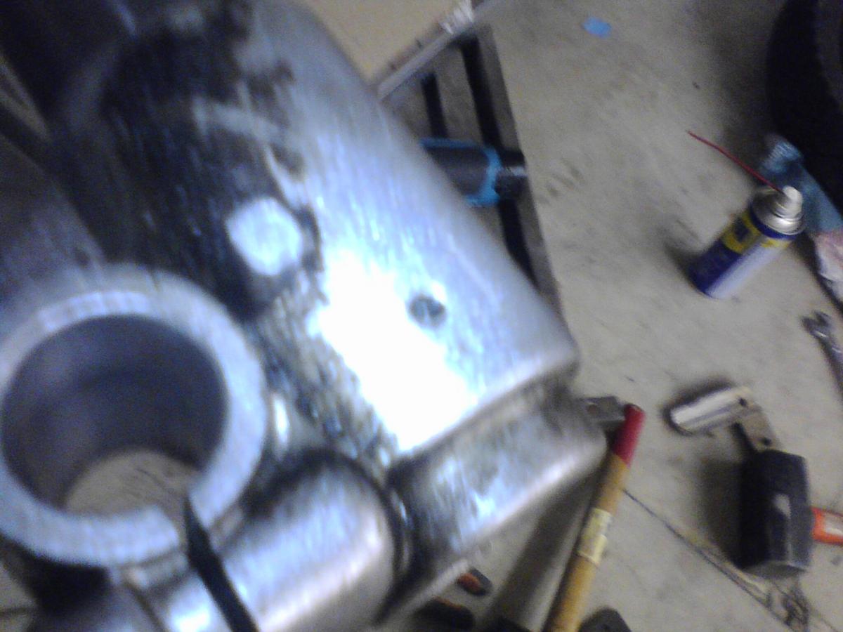

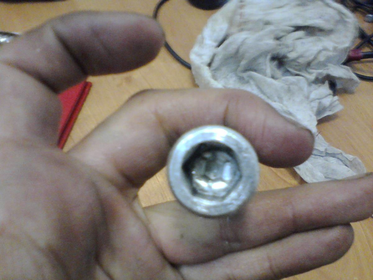

Начал разбирать вилку, не думал что здесь это будет таким геморным занятием, на пит-байке вилка куда технологичнее выходит. Первым делом я не нашел ключа под ось , даже не думал что бывают такие огромные ключи под потай... пришлось делать свои ключ , потом оказалось ось перезатянули и она закисла. Пришлось греть резьбу и брызгать ВДшку потом снова греть и тогда она все-таки она сдалась. Португальски мануал разочаровал в этом плане там совершенно другая вилка и совсем другое крепление и как мне кажется не такое геморройное как на мотарде (( Теперь достает меня вот этот болтик который фиксирует перо , все ключи что подходят просто проскальзывают. У всех так было?
