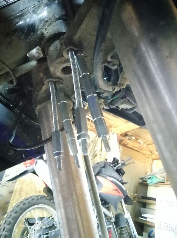

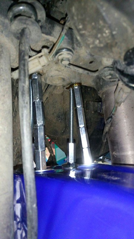

  4. держится идеально. шпилька с навинченными гайками внатяг даёт очень монолитную негнущуюся конструкцию, вторая пара шпилек добавляет надёжности. всё очень крепко. крыло поломать проще чем крепеж...
  5. Докладываю. Установил взамен сломанного об берёзу клюва крыло с алиэкспресс Встало отлично. Крепеж - шпильки с нанизанными на них "длинными гайкам", накрученными с усилием. Вворачиваются в штатные места в вилке, в крыле дырки сверлятся по месту. Расстояние от траверсы до крыла 11 см получается. При полном сжатии вилки кроссовая покрыха до крыла и гаек не достаёт. Цена вопроса 900р (была скидка) крыло и 200 крепеж Ссылка на крыло: https://ru.aliexpress.com/item/Motorcycle-Front-Fenders-Mudguard-Dirt-Bike-For-KTM-EXC-XC-KLX-KX-RM-DR-XT-YZ/32830844684.html?spm=a2g0s.9042311.0.0.egDi0Y

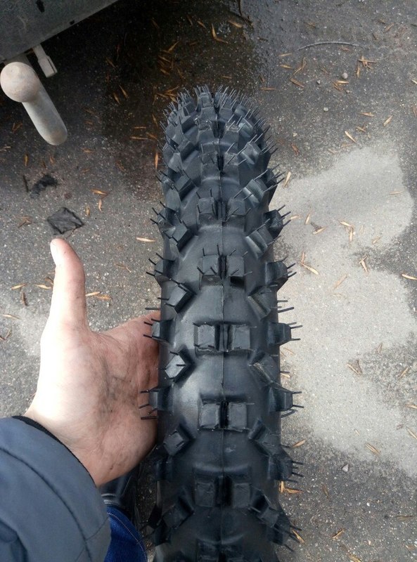

  8. Как обещал, отписываюсь по новой модели резиныПетрошина Л-385 (90/90-21) Цена с завода в питере 1860р Поставил себе на ирбиса. Основные покатушки происходят по лесам-полям, до которых идёт асфальтовая дорога. Присутствуют песчаные карьеры и немного болот. Так вот. Резина показала себя с лучшей стороны. Асфальт - отлично для внедорожной. 80 км/ч по дуге, 110 на прямой никуда не болтает, что по сухому что по влажному. Твёрдый, средний грунт - 5 баллов, гребет отлично, повороты проходит без срыва, куда руль направлен - туда и едем, я даже удивился. Из колеи выпрыгивает на раз. Мягкий грунт, болото - никуда не болтает, там я уже в возможности задней резины упёрся т.к. у меня на ней шашки не большие.. Песок - 3-, по твёрдому идёт нормально, в колее начинает болтать немного, сыпучий песок проходит аккуратно, но руль приходится иногда ловить. В общем, в качестве универсалки для внедорожных покатух по лесам-полям - я считаю, один из лучших вариантов за свои деньги. Да, за 300км пробега из которых сотка по асфальту - даже усики с шашек еще не стёрлись. То есть, износостойкость лучше, чем у старых образцов петрошины.

  11. парни, купил петрошину нового поколения - новая модель Л-385, буду ставить на той неделе, тестить, отпишусь! по рисунку похожа толи на митас толи на метзеллер какой то
