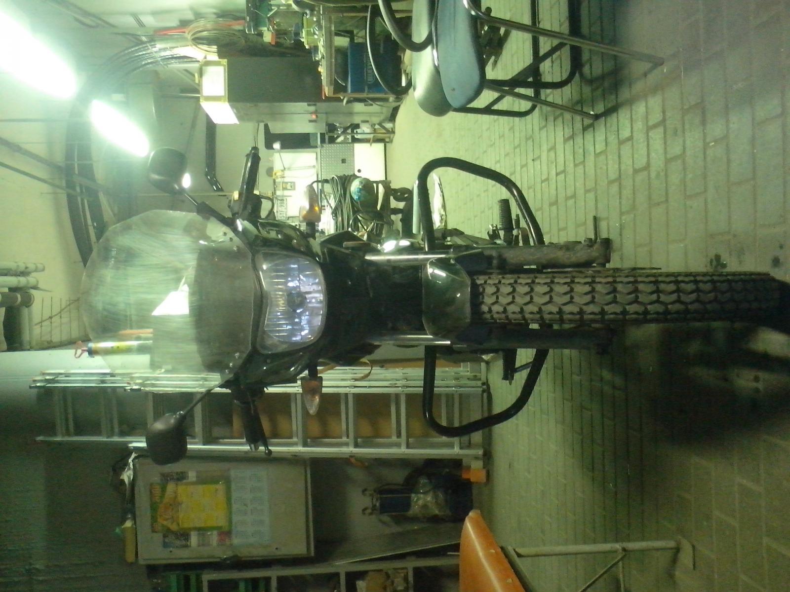

Всем привет, давно тут не был. Поздравляйте с обновкой. Честно не помню, говорил ли про систему автоматической смазки цепи и подогрев ручек, но вот поставил дуги, заодно и про них напишу. Система автоматической смазки цепи: - бачок сцепления из отдела вазовских запчастей, - кусок топливного шланга оттуда же, - силиконовый шланг и аквариумный краник из зоомагазина, - завалявшаяся на гараже тормозная трубка от жигулей, - масло ТАД-17 (а в принципе, любое трансмиссионное), по холоду пришлось разбавить бензином, ибо стало застывать в шланге. Подогрев ручек. Установка сама по себе вопросов не вызывает. Я заморачиваться не стал с подключением через зажигание, просто напрямую на аккумулятор через предохранитель, входящий в комплект. Некоторые проблемы вызвало снятие-установка грузиков руля. Внутри руля пара резинок ставятся врасклинку, гаечку 6 лучше приклеить к резиночке 5, чтобы держалась при установке. Разборка трудностей не вызвала - отверткой извлеклись обе резиночки 4 и 5 легко. В итоге греет, по ощущениям при +2 на скорости 70-80 хватает 2-го режима из 5-ти. Только прикрыть кисти от набегающего ветра ОБЯЗАТЕЛЬНО, иначе ладоням хорошо, почти горячо, а тыльная сторона - как будто ща кожа с кости слезет :) вот эта коробочка с красной кнопкой возле тормозного бачка :) Дуги ИЖовские универсальные. Толщина стенок 1мм или чуть больше. Вот такие (пачка - чтобы сориентироваться в размерах): Переделывать, пилить-резать-варить пока ничего не пришлось, хотя в перспективе усилить конструкцию какой-нибудь укосиной для избежания излома. Под верхнее крепление подложил резинку для плотной посадки, ибо у ИЖа рама толще. Вот фото. Будут вопросы, пишите - отвечу.

Ты имеешь в виду, не шелестит ли он на ветру, как газета? Если так, то нет -- материал неожиданно для меня очень прочный. Вибрация есть, обусловленная тем, кто закреплен на штатном обтёке, а для него такой лопух без доп креплений всё-таки перебор. Поэтому следующий шаг -- сточить ветровик побольше там где стойки зеркал (чтоб не бил по ним на неровностях дороги) и две опоры ветровик-руль приколхозить. Да и винтики на ветровике заменить с 4-ки на 5-ку.

Ветровичок вот приладил. Сразу не отписался -- некогда было. Устанавливая сразу надо расчитывать на резиновые шайбы между ветровиком и родным козырьком. Эффект яркий. Парусность уменьшается -- на трассе уже проще (на предельных режимах гонится легче), встречные фуры на дороге районного значения (бесплатный обводной для платного участка на М4) не сносят встречным боковым ударом (ветра, не бампера :) ), в дождь страдают только руки (что ноги мокрые, это как бы само собой разумеется), грудь остается сухой (если есть возможность не сбрасывать скорость). Это -- монолитный поликарбонат, 2мм. Кусками не продают, пришлось купить весь лист 2х3 метра за ~3тр (остаток на теплицу пущу). Попытки как-то приладить в салон или в багажник Daewoo Nexia успехом не увенчались. На вопрос "а порезать?" был ответ "не режем, только грузим". Но в итоге с помощью одного из парней на погрузке свернули лист в трубку длиной 2м и вставили в машину через 2 задних окна (!) так, что торчали "уши" из окон см по 30 в каждую сторону (внутреннее зеркало заднего вида стало, ессно, бесполезным, а внешним это ничуть не мешало). Жаль фотки нет, выглядит очень забавно :), этакий ЧЕБУРАТОР ))) Эт я к чему. Степень эластичности поликарбоната меня ОЧЕНЬ удивила. Остаточной деформации нет. Полоску отпилил электролобзиком с пилкой для металла 30х400мм. Гнул до ДИАМЕТРА в изгибе 15-25мм (точно не скажу уже), не сломалась, следов изгиба не имела. Пробовал жечь зажигалкой -- никак. НО при баловстве с баллончиком автоэмали остались рельефные отпечатки пальцев, т.е. к растворителям в составе аэрозоли нестоек. Весь ветровичок сделан болгаркой. Отверстия только шуруповертом. От мысли как-то эффектно покрасить отказался -- не умею красиво рисовать, только испорчу. Выяснилась интересная штука -- чтобы ветер полностью обтекал шлем и в итоге не мочил визор, надо добавить дополнительный аэродинамический козырек, как на некоторых дальнобойных мотоциклах. При случае прилажу. И дополнительные опоры ветровика на руль, чтобы снять часть нагрузки с родного козырька.

Кинь фотку, брат. Дуги для меня тоже живая тема.

Давно не заглядывал, поскольку всё в порядке, но там по-моему даже приборка на обтекатель блокфары крепится. Ошибаюсь?
