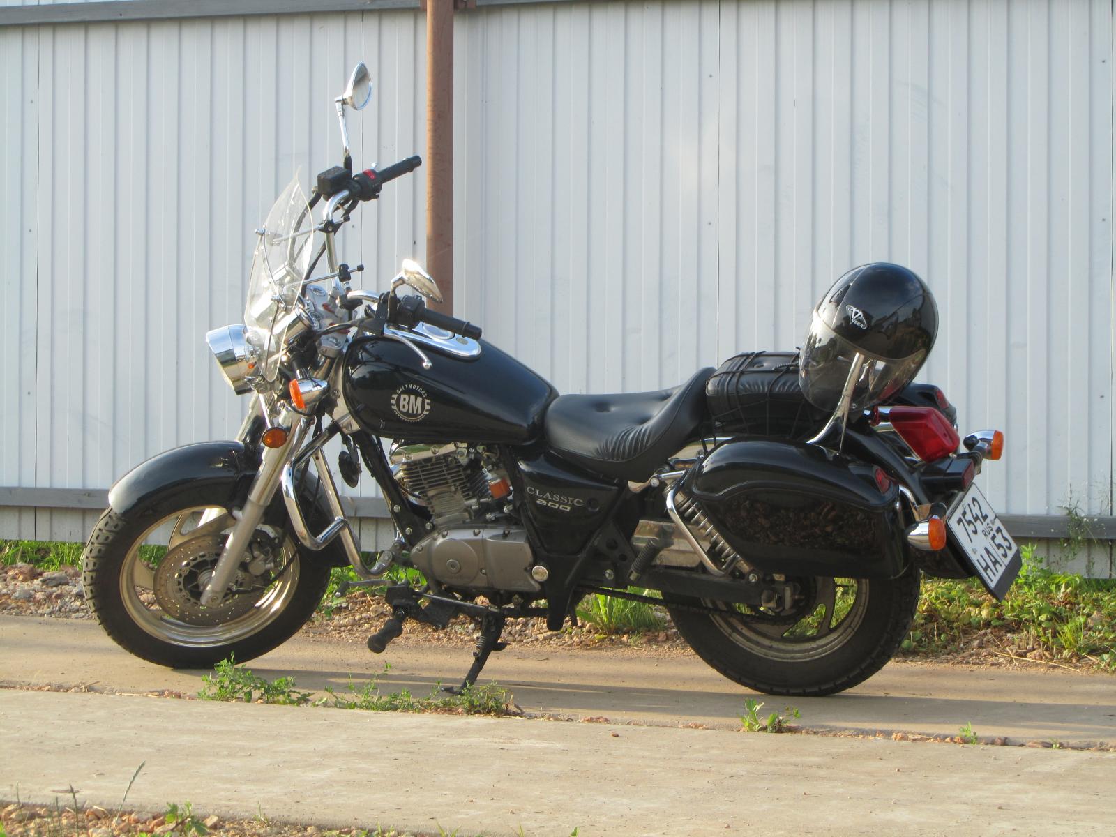

  11. Если кратко, и словами: 1. Снял кофры, седла, заднее крыло с металл. основой 2. Сместил крепежные отверстия в металлической основе заднего крыла путем сверления и сварки 3. Заменил "ухо" крепления водит. седла на более удлиненное, т.к. седло защелкой крепится на заднее крыло (которое теперь сместилось назад) 4. Перекинул тросик замка сидушки под раму. 5. Собрал все в обратном порядке. (С) копирайт! :) !!Главное более чем на 2-2,2 см не смещать, иначе: тросика замка седушки не хватит, может задняя хромированная перекладина, что задние дуги соединяет в крыло упрется и ее придется убирать, а так же может проводки не хватить до задних поворотников, стопа и подсветки.
  12. здесь на фото ирбис, точнее здесь видно насколько руль у него шире чем у балта. Выше по теме я писал, что мне удалось путем минимальных вмешательств отодвинуть водительское седло назад (точнее оба сидения вместе с задним крылом, т.е. удлинил мот) и сместить подножки вперед и немного ниже. Теперь для полноценной чопперской посадки думаю заменить и руль. После указанных переделок (седло и подножки) мне удобно, хоть и рост 187. Раньше сидел почти на баке и ноги в коленях согнуты были, а теперь вальяжно. B) и подсветка номерного знака теперь не за номером, а на него светит как положено. Вот руль еще заменю на широкий и вообще супер будет...
