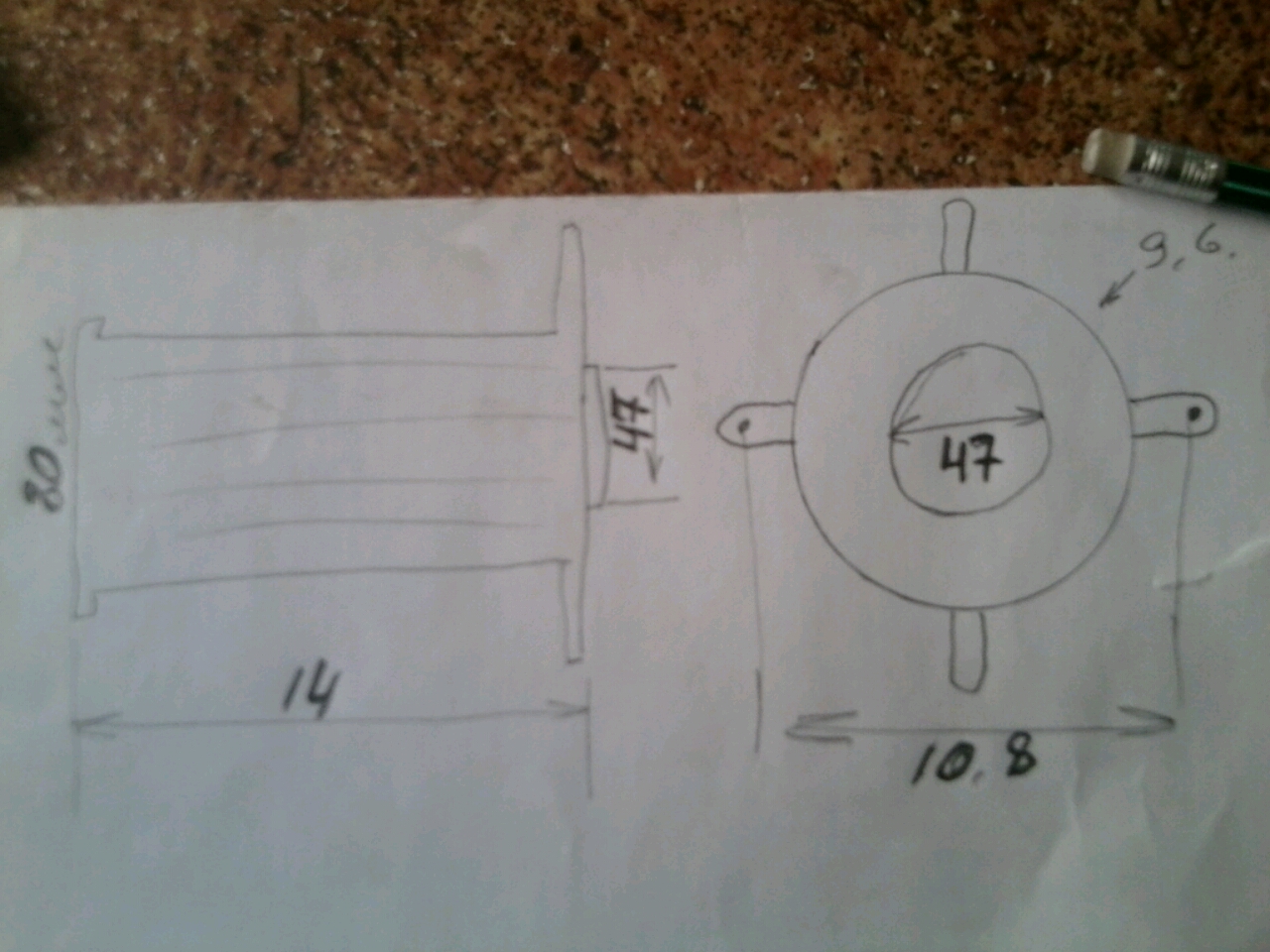

размер воздухо фильтра длина 140мм диаметр 80мм внутрений диаметр47мм между отверстиями крепления 108мм
