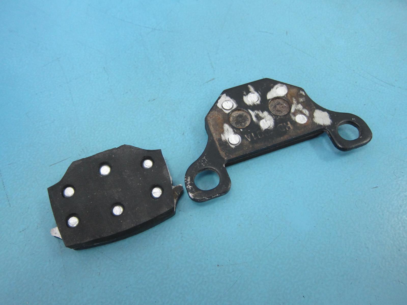

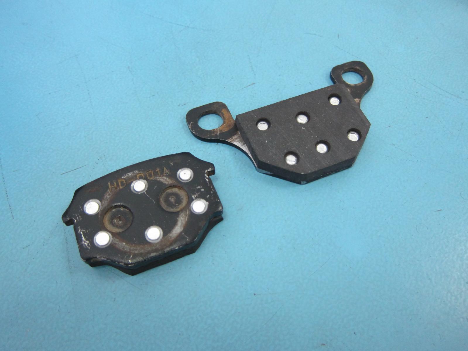

  5. Здраве бояре ) Обнаружил сегодня, что и у меня задние колодки стерлись в полный ахтунг . Одна до железа, вторая треть миллиметра осталось. ПОшукал наш форум, феродо , но стоимость как то меня не очень порадовала. 800- 850 рублей. В общем решил я наклепать сам. Вот что с того получилось. Итого расход- 11 рублей накладка от 10 -ки , 28 минут рабочего времени. ( заклепки у меня оказались в наличии) . Надеюсь на сезон хватит, а более и не нужно .
