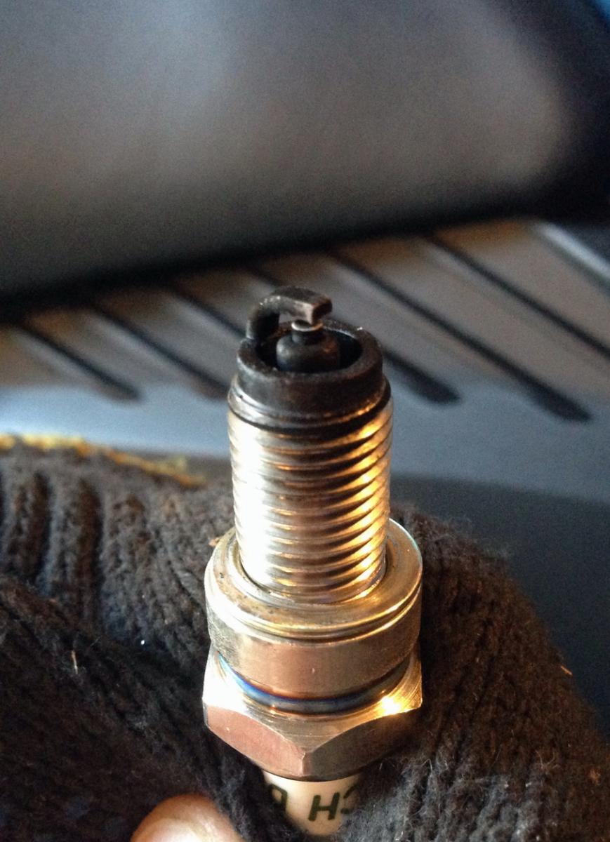

    Зазоры то я знаю, другое дело - как всё это делается :) .. Наоборот - вниз обычный режим, вверх - резерв .. Смесь была очень бедная, отсуда белый центральный электрод и нестабильная работа двига ..

    Если свеча белая, значит бедная смесь, а если бедная смесь, значит надо уменьшать подачу воздуха винтом качества - закручивать, а не откручивать - на этом карбе винт качества воздушный, а не топливный - ты его закрути полностью, открути 1.5 оборота и пробуй. Если не понравится - откручивай по чуть-чуть. У меня стояло где-то 1.75 оборота - смесь была чересчур богатая - свеча вся черная. Поставил около 1.9 - норм! Делать надо на прогретом карбе!
  16. SpyON
    STELS FLEX 250
    Скатался в обед в гараж. Прогрел мот. Выкрутил свечу. Сфотал. В основном она вся черненькая, но по каемочке центрального электрода белый налет. Я так понимаю, это значит, что смесь обедненная. Почистил ее чуток, завернул обратно и решил покрутить винт качества. Закрутил его полностью, открутил примерно на 1.5 оборота (где-то нашел в инете, что для данного карба - PZ30 - рекомендуемое качество смеси - 1.5 оборота этого винта). Завел, поработал чуток - вроде норм. Выставил обороты хх. Прокатился. Когда ехал на выжатом сцеплении после пятой передачи - заглох. Но завелся нормально тут же на ходу. Приехал в гараж, посмотрел свечу - опять чуток белый налет. Решил еще чуток обогатить смесь (я же прально понимаю - завинчивая винт качества мы обогащаем смесь?). В общем, выставил 1.4 оборота. Решил пока так оставить. Кстати, на этом винте стояла диллерская отметка - положение, в котором был винт до моего вмешательства - где-то 1.8 оборота - как-то многовато. На теплую теперь работает стабильно. Обороты один раз опять зависли на 3000 - газанул и подкрутил винт регулировки оборотов хх на треть в сторону уменьшения - упали до нужных 1600 оборотов. Пока больше не поднимались. Может заслонка еще не разработалась и подлипает иногда. Или игла не пришоркалась. В общем, буду смотреть дальше ..
