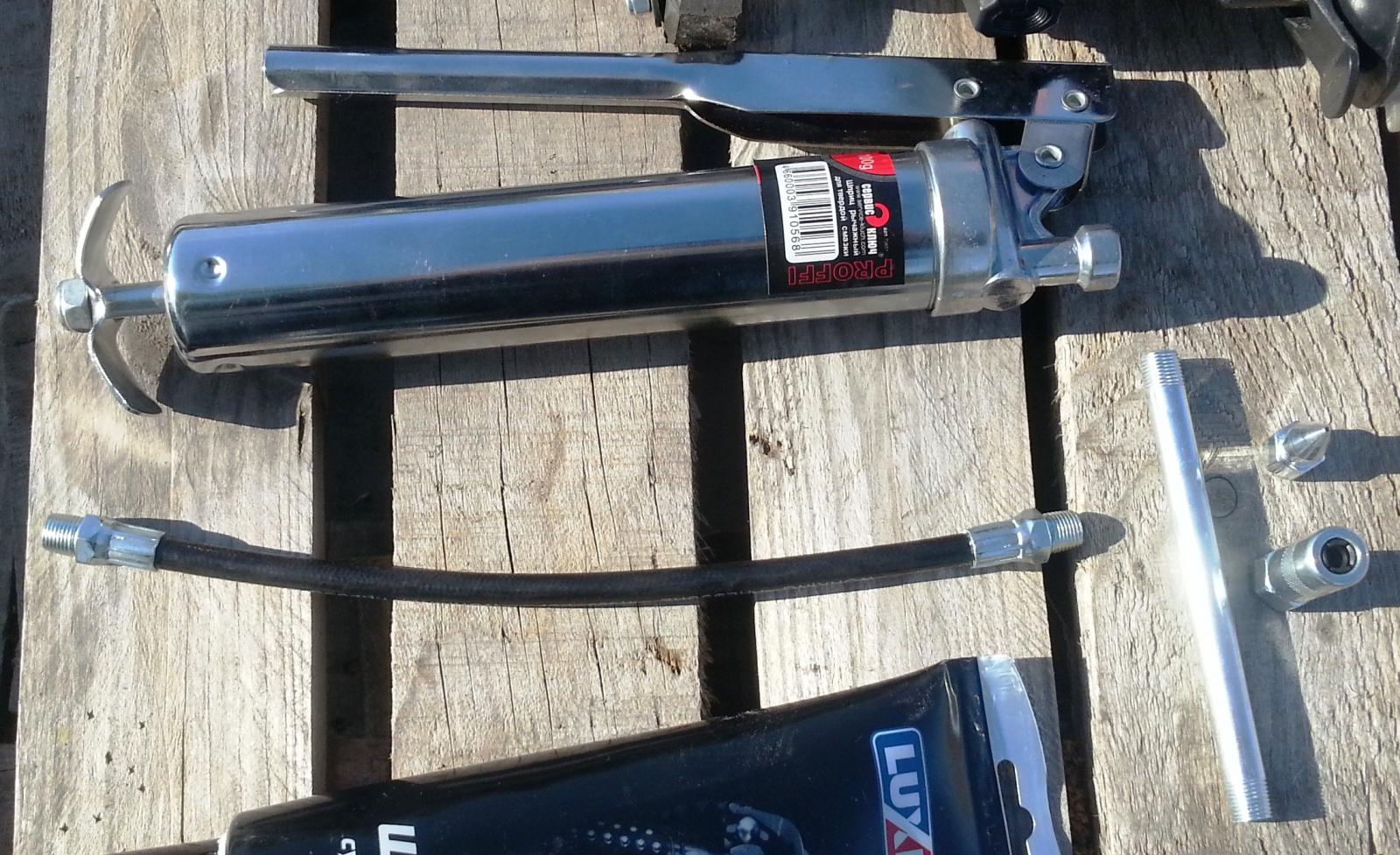

  9. Я купил за 320, самое классное что в нем пружина давит на смазку, к тому же гибкий шланг в наборе, тавотница крепко сидит на штуцере, малый размер! пробег 470 км, движка работает что надо и не звенит, вчера на асфальте до 95 км/ч разогнался, больше не хочет. Слет цепи на скорости решился натяжкой цепи.

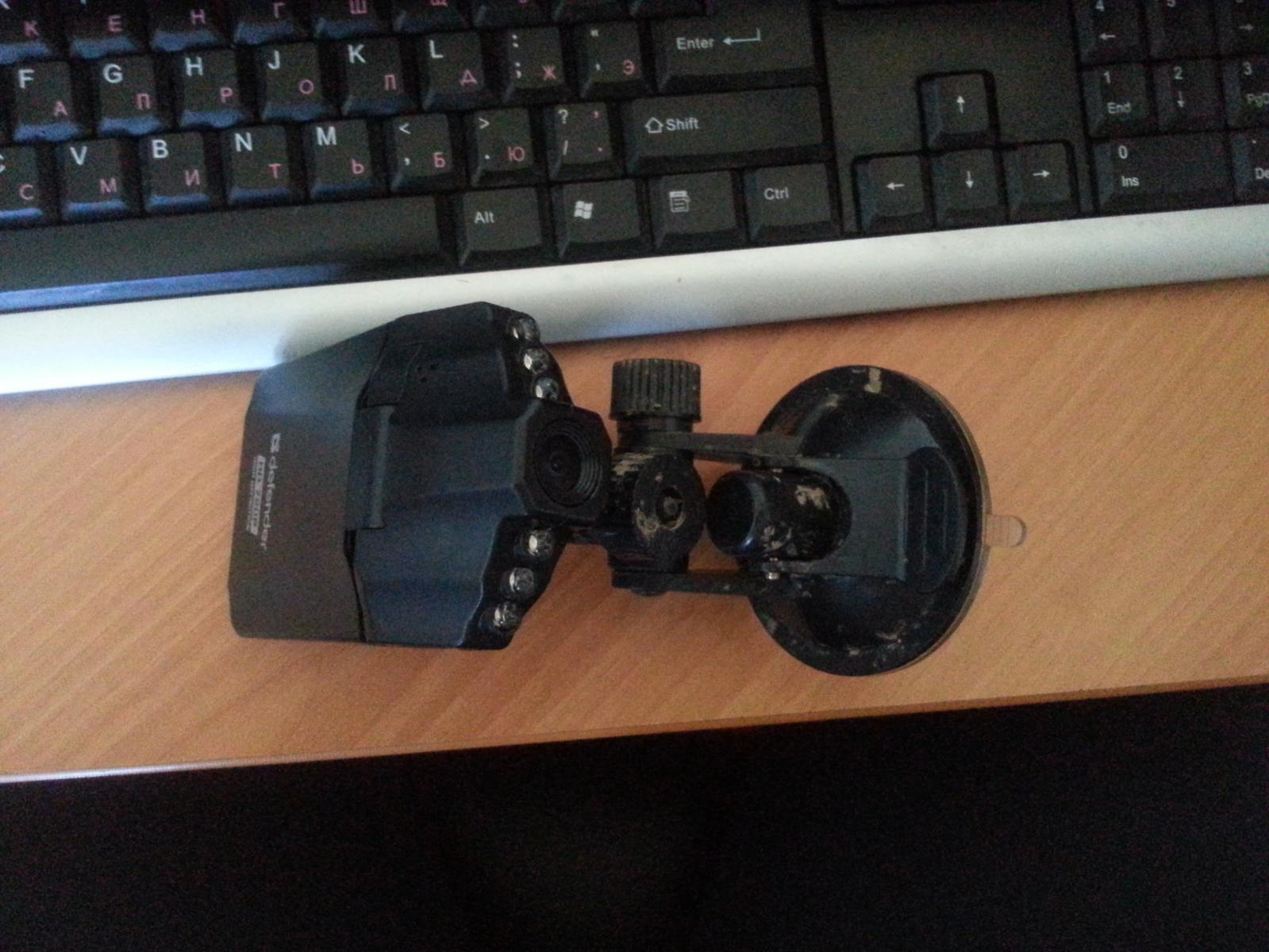

  10. Зато на их сайте (форуме) не одна проблема не написана, один положняк. Сегодня порвал пыльник, смазки нет. Похоже так у всех. (((( зато я ручки поставил и регистратор прикрутил))) кино буду снимать о Пермском бездорожье))))

  12. Кому интересно, вот каталог зип, есть еще руководство по эксплуатации и сборке))) Каталог запчастей IRBIS ATV250Sb.pdf

  15. Подвеску регулярно шприцую, наверно по этому она еще дышит, так что не планирую ее перебирать. Камера за эти деньги и правда отличная, я ставил регистратор, в первый же день утопил его, завтра второй поставлю и уже на болты посажу, так как первый раз посадил на присоску к фаре))) В карбе ваще ничего не надо крутить, я решил проблему холодного пуска путем увеличения хода рычага закрытия заслонки на руле, срезал примерно 5 мм пластика и рычаг стал уходить дальше, тем самым стал тянуть трос и закрывать заслонку наглухо, при этом нужно чуть чуть давить на газ, заводится с пол пинка, а через 30 сек можешь рычак ставить так как он стоял штатно и ириска греется само собой))) Фото рычажка завтра сделаю, если не забуду. Купил родной китайский шприц, тоже завтра отчет. Новый регистратор на фото, старый утопленный был почти таким же, запись жаль не сохранилась(((

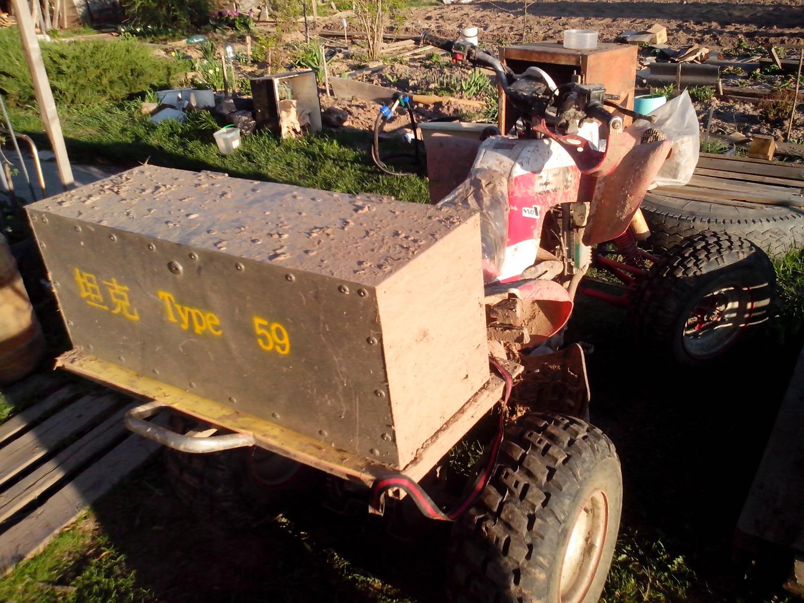

  22. А вот мое решение такой беды ;)

  25. На первой фотке с лева что за зверь? юпитер 4?
