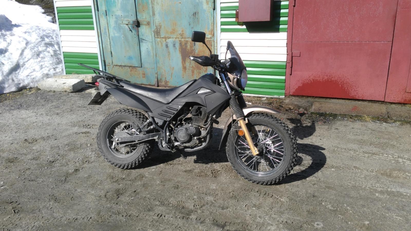

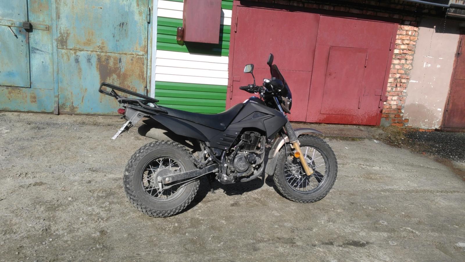

  1. Вот наконец то забрезжило весной. Выкатил Форика прогуляться. За зиму проведены не большие доработки. На площадку маятника приварен усиленный швеллер (на 3мм пластину) с 3 рядами отверстий, что в свою очередь дало возможность регулировать мот по высоте. Выставил в среднее положение, и сразу прочувствовал работу амортизатора. Заменена ведущая звезда на 17 зубов, а ведомая на 50. Ну и установлена ИЖовская фара. Многострадальный пластик задул из баллона, а то он весь поцарапанный был.
  2. В родной - обычная, галогенка ее расплавит. Устанавливая фару я танцевал от ее стоимости.
