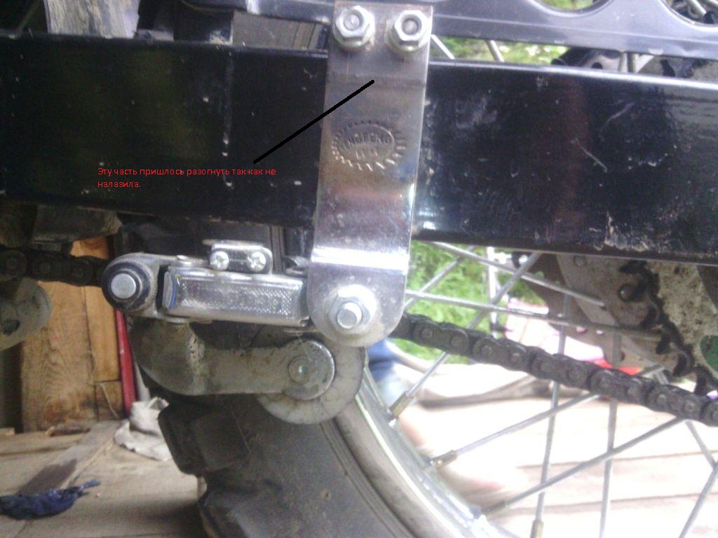

здесь покупал. Сделан хорошо. http://ru.aliexpress.com/item/Prince-s-cars-vehicles-motorcycle-chain-anti-skid-Chain-tensioner/631583111.html?promotionVersion=1

Со временем посмотрю, езжу далеко по тропкам с ней как то надежнее себя чувствую :)

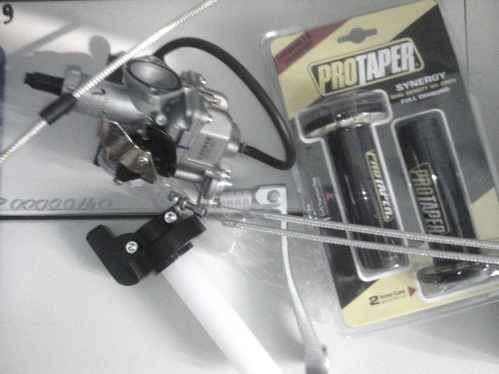

Может кому пригодится. Кому интересно хорошее предложение с китая. Особенно кто карбюратор с ускорителем ставит, так как желательно ручки поменять. http://www.aliexpress.com/item/handle-grip-pro-grip-GEL-GP-motorcycle-dirt-bike-ATV-pit-bike-rubber-handle-bar-grips/1527557167.html так же еще одно это замена родной кнопки со стартером http://www.aliexpress.com/item/Motorcycle-ATV-PIT-DIRT-BIKE-START-STOP-KILL-SWITCH-BUTTON-90cc-110cc-125cc-140cc-200cc-PITBIKE/1681194284.html
