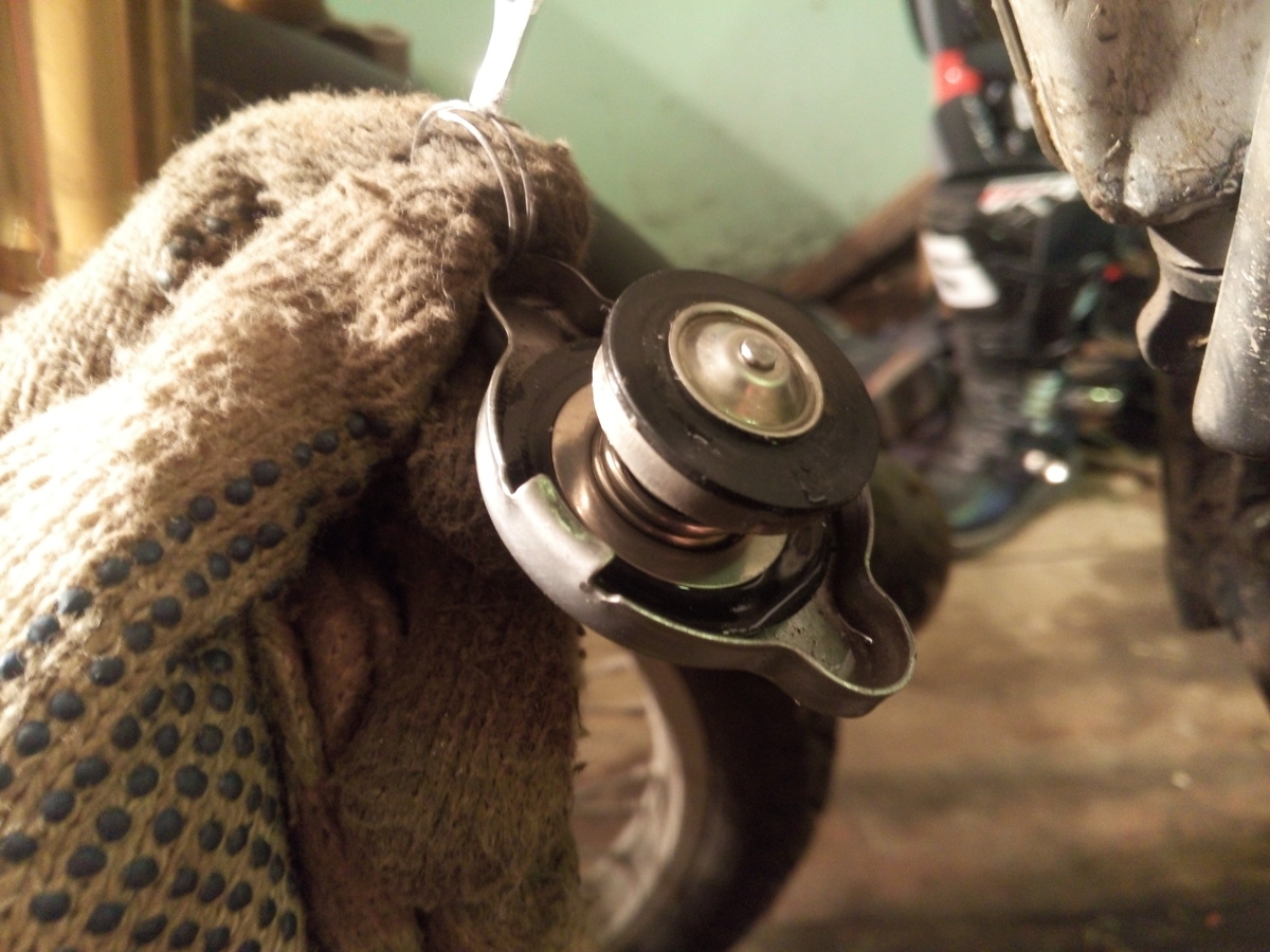

    А в сам бачок антифриз не заливал? После остывания анифриз ушел из бачка? Вот и интересно хватит ли мне маленького "бочка сцепления" для расширения всего антифриза?
  10. STO
    помоему у меня резинка тоньше или там 2 прокладочки? И подскажите именно эту резиночку убирать если ставить бачок? Просто пробовал сегодня поставить вот такой бачок сцепления https://a.d-cd.net/c27fcv/960.jpg не снимая резинки, присоединил дренажный шланг и поставил его чуть выше радиатора. Завел, стал наблюдать, думал ща в него потечет антифриз, но нет - бачок сухой. Двигатель работал 6 минут на холостую прогазовывал до 6 тыщ каждые 20-30сек. В районе радиатора стал появляться пар(вроде из под крышки), включились вентиляторы.
  11. STO
    Хмм, еще бы знать как она должна выглядеть. На моей одна черная резинка точно есть.
  12. STO
    Да ты прав ,виной была нехватка бензина, у меня проблема решилась после замены прокладки болта на поплавковой камере, из нее подтекал бензин мелкими каплями, видимо этого было достаточно чтобы двигатель голодал. Сейчас достали жуткие перегревы, после 5мин работы на холостых и 10мин езды на скорости 30км/ч двигатель начинает перегреваться - теряется мощность и из сапуна идет густой белый пар, воняет жутко. Причем на скоростях выше двигатель может без этих признаков проработать дольше. Виню во всем худую прокладку головы цилиндра, ну и как жутко теряется антифриз из дренажной трубки радиатора - V70502-184402.mp4 - Google Drive Столько вытекает в первые 5минут работы на холостую при уровне анитифриза "под горлышко", потом лучше, но все равно плюется, во время перегрева оттуда идет белый пар. У всех так или у меня резинка на крышке дырявая? Еще вопрос: на нашей приборке есть индикация перегрева двигателя?
