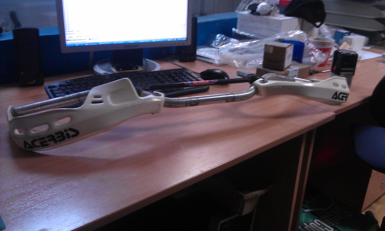

  6. Пришел с яхи руль ренталь, который японец юзал на КТМе
