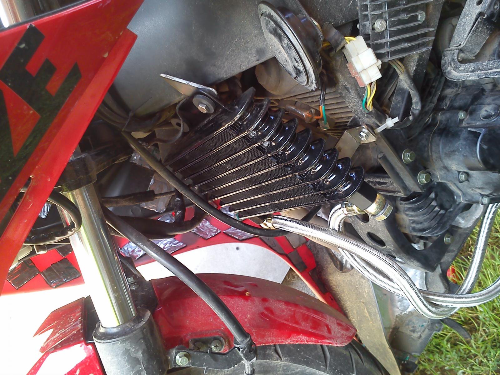

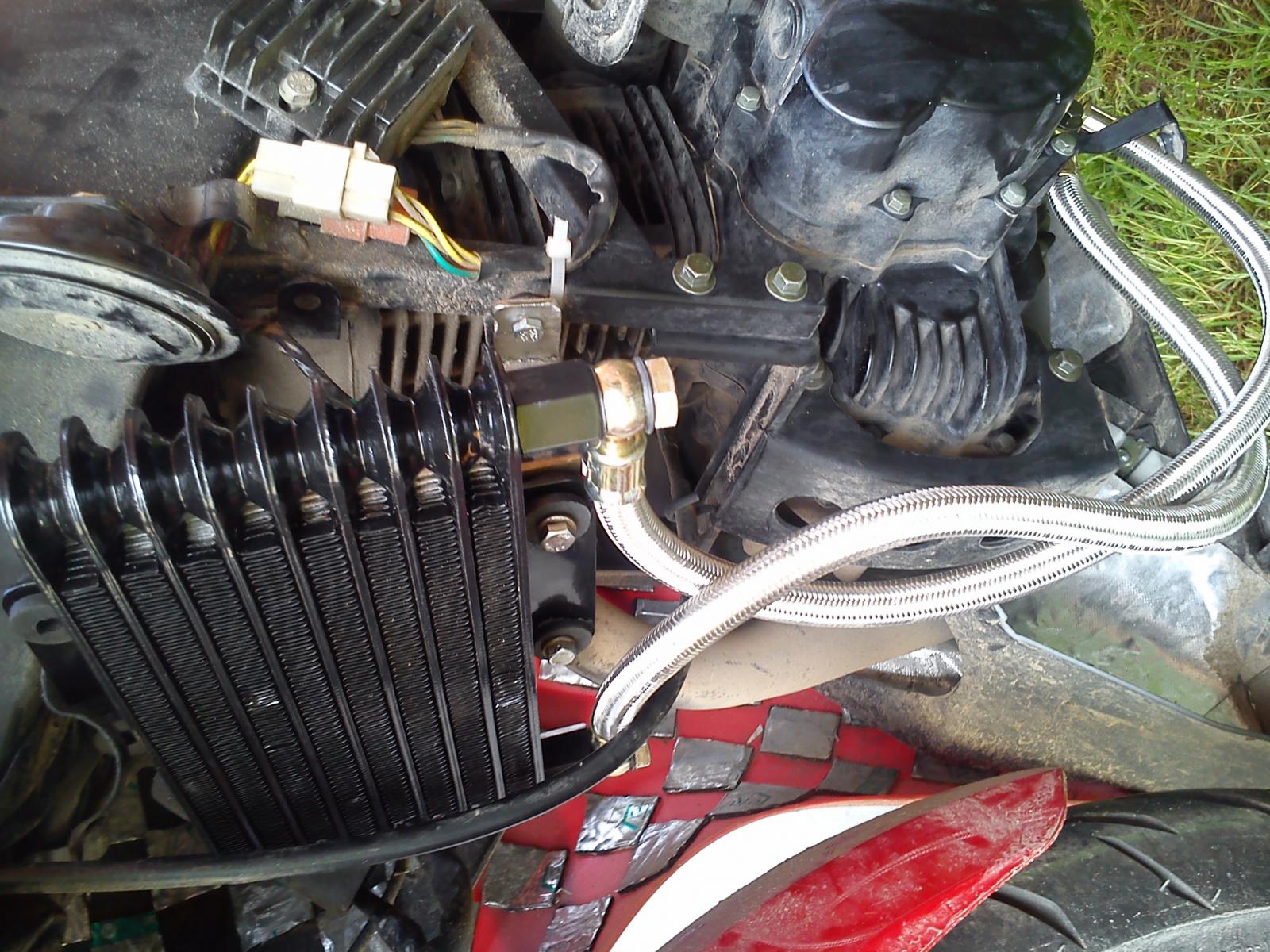

  14. Иглу уже поднял, когда с клапаном токсичности секасом занимался. Теперь она в самом верхнем положении, думал будет свечку коптить, ан нет, стала чуть серее, не как раньше белоснежно белая. А ссылочка на комплект вот http://www.aliexpress.com/item/Free-Shipping-Hot-Motorcycle-oil-refires-cb-cg-oil-cooler-refires-radiator-oil-wuyang-oil/1094293590.html Только нужно указать, что размер "БОЛЬШОЙ" и цвет - черный или серебристый. Ну, и крепеж придется немного допиливать, стандартный в комплекте не подходит

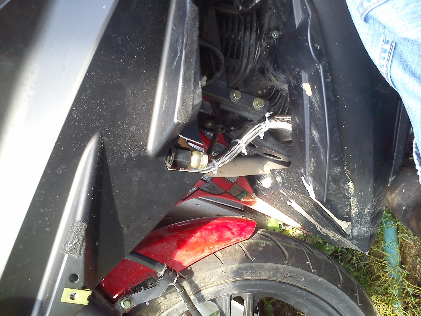

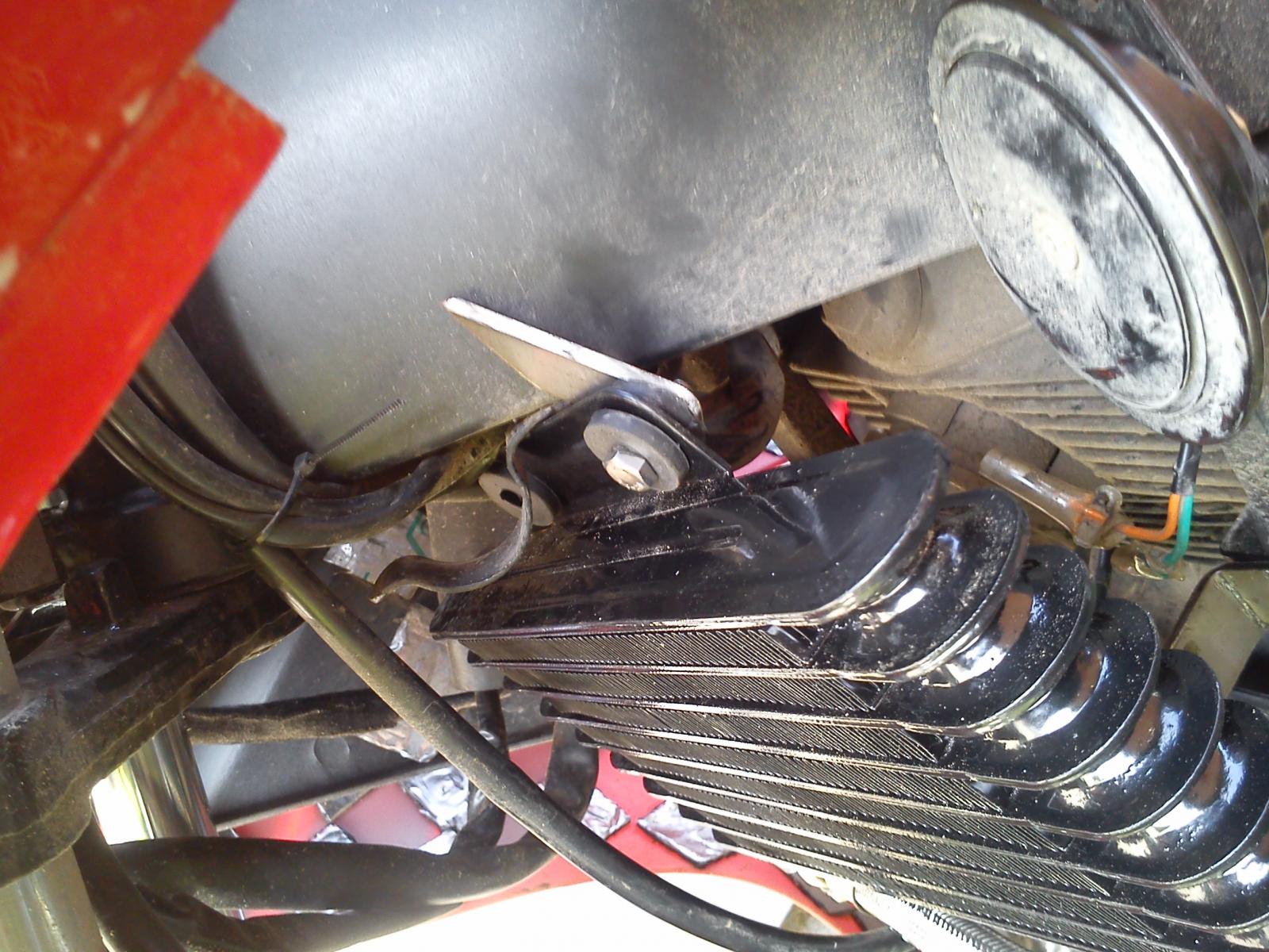

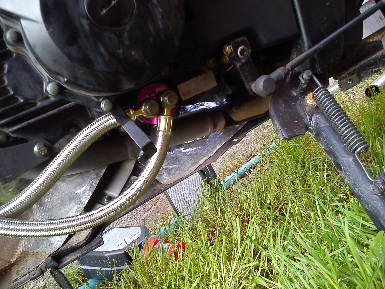

  15. Именно туда,есть правда пара опасений по поводу правильной работы этого радиатора,но как выяснилось китайцы не так просты. В принципе все довольно неплохо продумано.Надеюсь будет работать как надо. Сегодня закончил,вот фото
  16. Наконец пришёл набор для установки масляного радиатора,сегодня целый день колупался с установкой,почти все готово,осталось небольшие мелочи,кое-где пластик подрезать и к раме кое-чего приварить.Сегодня в конце дня проводил тесты..результат есть,греться конечно не перестал,но теперь он греется не так быстро..при десяти минутной поездке на скорости 110 км/ч можно дотронуться до правой крышки картера и не обжечься,о чем ранеше и мечтать было нельзя. Возможно позже выложу фото с пояснениями

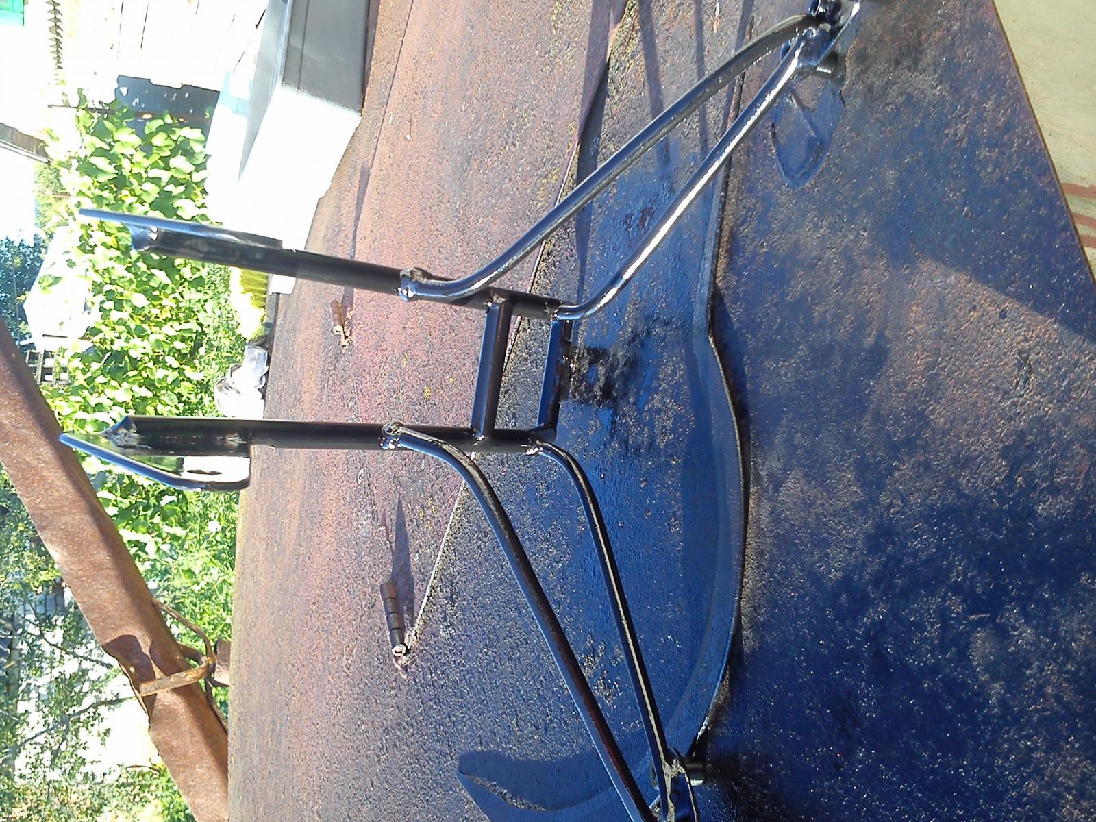

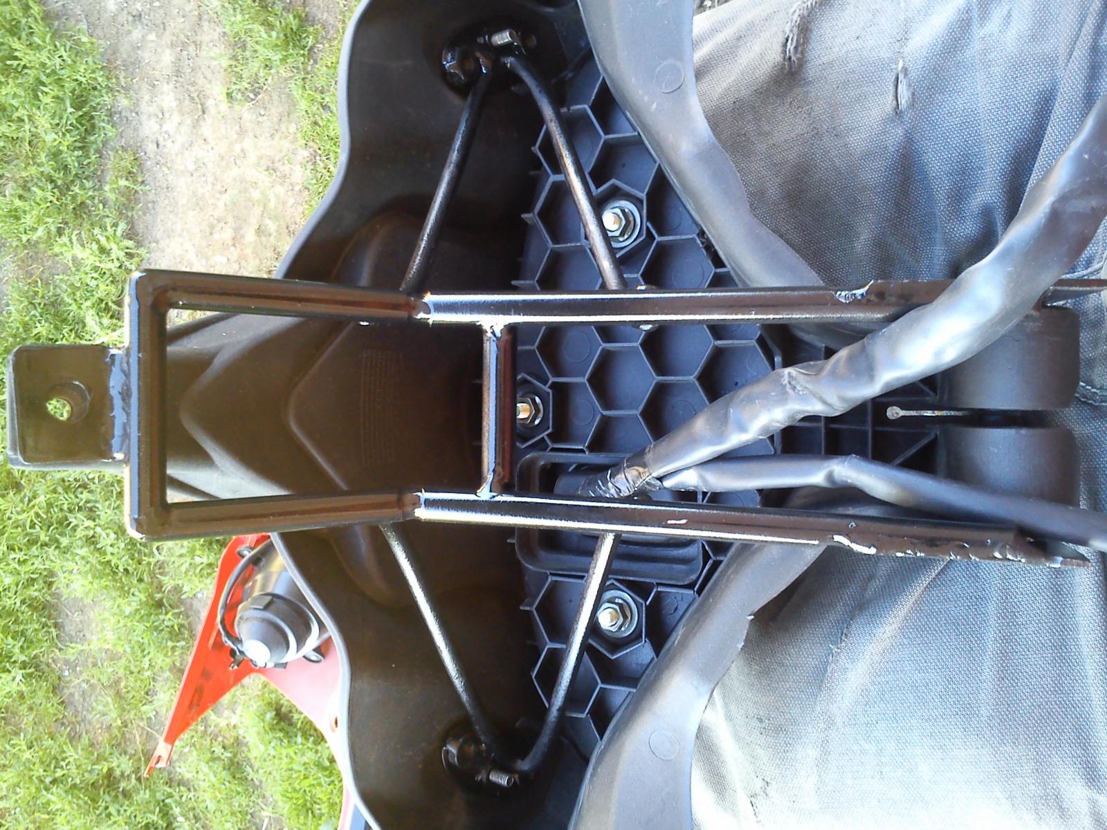

  17. Шумел там в замке зажигания палец, который запирает руль, он свободно двигается в корпусе и когда едешь по кочкам шумит будто болт в жестяной банке, просто забил все солидолом и...тишина. Сегодня вот установил усилитель под переднюю панель и зеркала, теперь зеркала вообще не трясутся, как на хонде, сам даже не ожидал такого результата. Переварил из более толстого прутка саму рамку и сделал "УШИ" под крепления зеркал, теперь они крепятся через эти "УШИ" к рамке, раньше они были прикручены только к пластмассе и жутко стряслись, даже на малой скорости. Вся морда теперь более монолитнее и сидит крепко. Не трясется вместе с зеркалами как раньше.Я доволен А про цепь пока не заморачивался, с запчастями, я думаю, проблем не будет, на официальном сайте есть каталог...пожалуйста заказывай любую фентифлюшку вот ссылочка http://www.patron-moto.ru/shop/
  18. Сегодня мне отправили из Китая набор для установки масляного радиатора. Есть два варианта, или сверлиться в корпус и вставлять штуцера, или вкрутить специальную пробку со штуцерами вместо масляного фильтра, сначала попробую второй, если не устроит будем сверлить.
