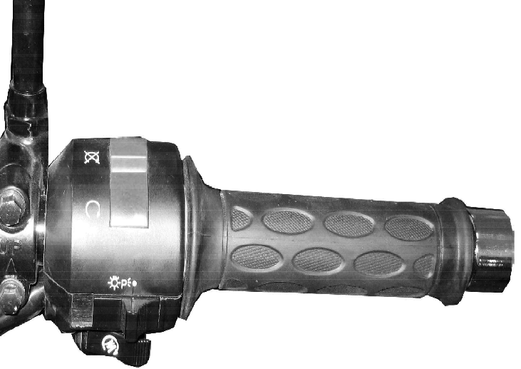

Мотор крутил на 4 передаче, вперёд и назад, всё нормально. Реле стартера купил и поставил новое. Красная кнопка переключателя “пуск-стоп” двигателя, в обоих положениях подаёт электричество на реле. Хочу разобрать, почистить и брызнуть вэдешкой. Вчера темнота уже не позволила.
