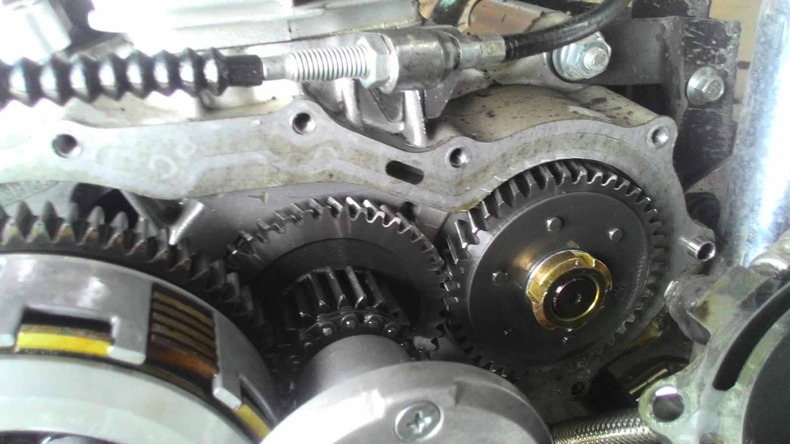

У меня тоже сначала дергало только на 1 передаче - отпускаешь сцепление, он тупит а потом пинает. Потом началось и на 2 передаче, полез регулировать, и пока крутил гайки двигатель перегревался и сцепление работало все хуже и хуже, вот и решил поменять фрикционы.
В общем поменял я диски сцепления. Старые были черные все и гладкие, хотя борозды были на них - то есть они еще не стерлись. Похоже что именно сжег я их, после замены на новые пропало дерганье и теперь регулировка сцепления на двигателе есть - раньше было закручено до упора спереди, а теперь ровно посередине. В общем доволен. За одно почистил центрифугу, за 7000 пробега там налипло по краям внутри какая-то непонятная субстанция, очень похожа на серую глину. На счет затяжки тут вы правы, главное не переусердствовать, пока закручивал болты сцепления как умная Машка взял динамометрический ключ который до 150 Н, и пока крутил без задней мысли сорвал головку болта, пришлось высверливать, очень намучался так как экструдора такого маленького на м5 в природе похоже нет :(, пришлось с обратной стороны сверлом "выкручивать" И кстати не*ер туда лезть без коронного ключа, для того что бы поменять диски сцепления он не нужен, а вот открутить центрифугу, которая мешает снять эти самые диски без него невозможно, слишком глубоко эта гайка там сидит, отверткой не сдернешь. Я такой покупал http://мотодворик.рф/instrumenty/semniki/semnik-stsepleniya-alfa-delta/ .но его пожалуй можно и самому из трубы выточить, внешний диаметр у него 30 мм, остальные размеры не запомнил. Прокладка осталась на двигателе вся, и не повредилась, крышка снялась легко - от слабого постукивания кулаком. В общем при наличии инструмента дело не трудное, главное не перетянуть.

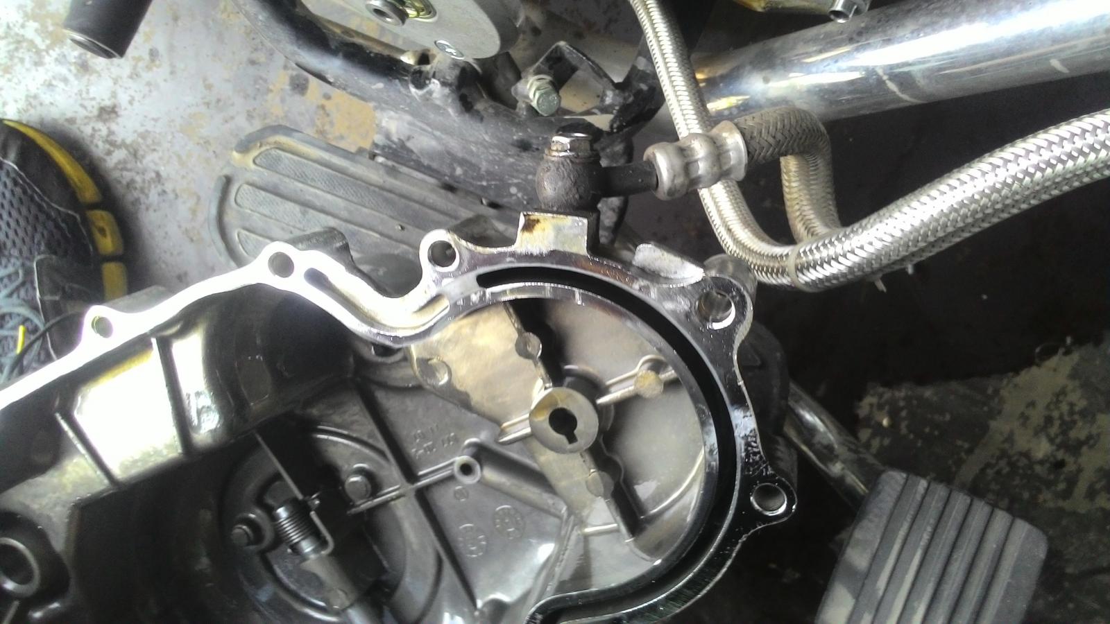

он идет уже именно в картер... Я снимал только правую крышку двигателя а второй шланг идет получается в поддон.

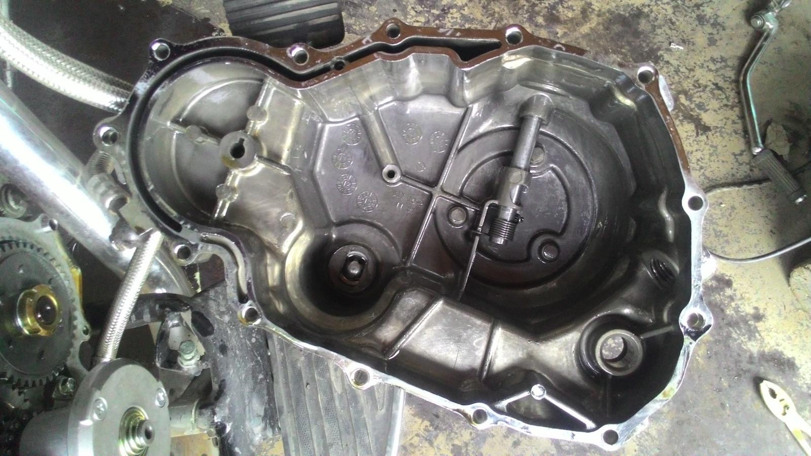

Прокладка металлическая на месте, целая. Снимал что бы разобраться со сцеплением. Стало резко пинаться - понемногу отпускаешь, вроде ок идет, по чуть-чуть схватывает и вдруг резко пинается как будто бросаю. По признакам сжег, вот и полез. Правда там все затянуто пи*дец как. 1 болт сцепления пришлось высверливать, как и 1 винт цетрефужного насоса. Сегодня поеду за коронным ключом, буду снимать центрифугу и сцепление, а дальше посмотрим что там да как. Сфотал больше для того что бы показать как у нас радиатор подключен.
