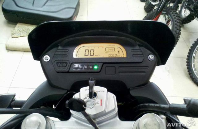

  8. artpop
    Racer Ranger RC 200 GY-8
    извиняюсь за глупый вопрос. есть ли на нем индикация передачи а то у меня на приборке не показывает передачу или покажите где на фото
